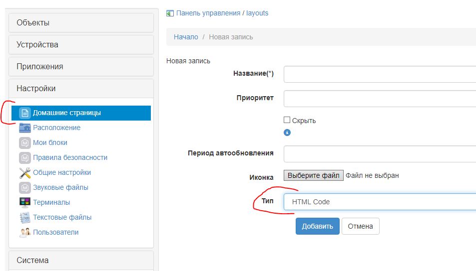

Привет. А можете подсказать как этот valetudo прикрутить к мажордомо?

В раздел Тип HTML вставляете ссылку с доступом к WEB серверу валетудо, это ip вашего пылесоса. Но это не то, валетудо не работает с MD, это всего лишь будет отображение управления вашего пылесоса с веб страницы. Лучше использовать родную прошивку на пылесосе и подключить через модуль miIO, а координаты получить через Flolevac.

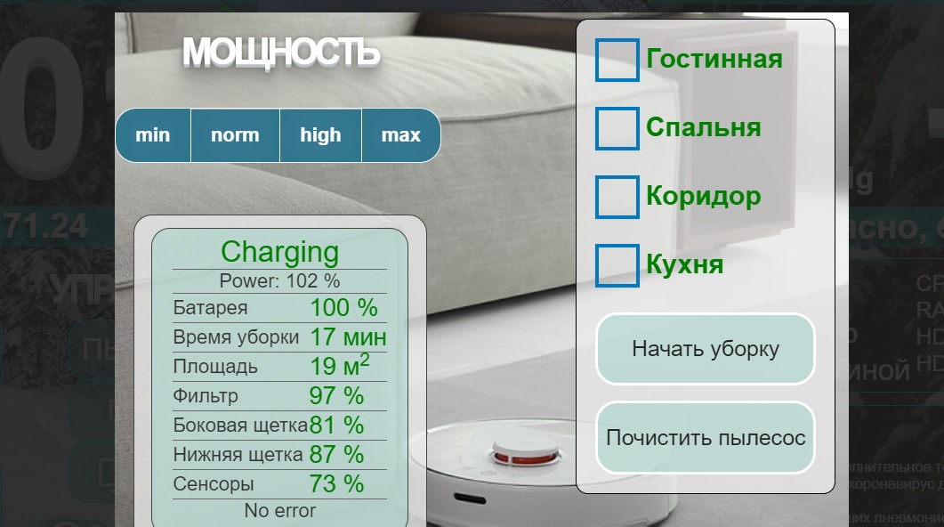

miIO + забитые координаты зон, уже 2,5 года работают. Правда координаты доставал по старинке, тогда не знал про FloleVac.
И даже после отключения пылесоса на 2 месяца, все заработало сразу.
Главное базу ни куда не переносить)
