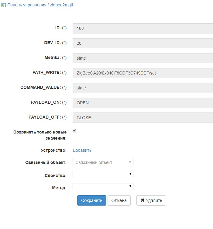

Подскажите пожл кто знает и и имел дело с Моторами Агара , как установить и связать объект(свойство или метод) Открыть и Закрыть и т.д.?

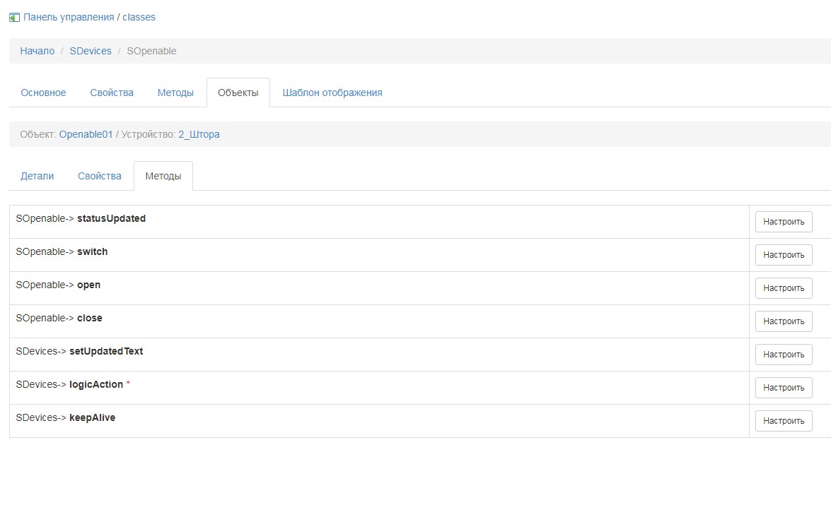

Nail писал(а): Вт фев 25, 2020 11:48 am Подскажите пожл кто знает и и имел дело с Моторами Агара , как установить и связать объект(свойство или метод) Открыть и Закрыть и т.д.?
в методах open/close вашего ПУ прописывайте
geturl('http://192.168.1.39/ajax/zigbee2mqtt.html?device=1&command=command&value=open&friendlyname=0x000D6FFFFE20387E&gw=ZigBeeCA20');

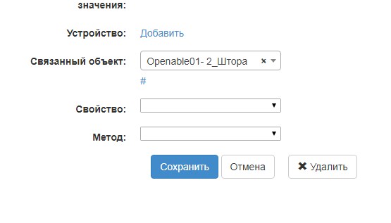

directman66 писал(а): Вт фев 25, 2020 12:37 pm в методах open/close вашего ПУ прописывайте
geturl('http://192.168.0.137/ajax/zigbee2mqtt.html?device=1&command=command&value=open&friendlyname=0x04CF8CDF3C749DEF&gw=ZigBeeCA20');
по какому методу или свойству нужно тогда связывать?
