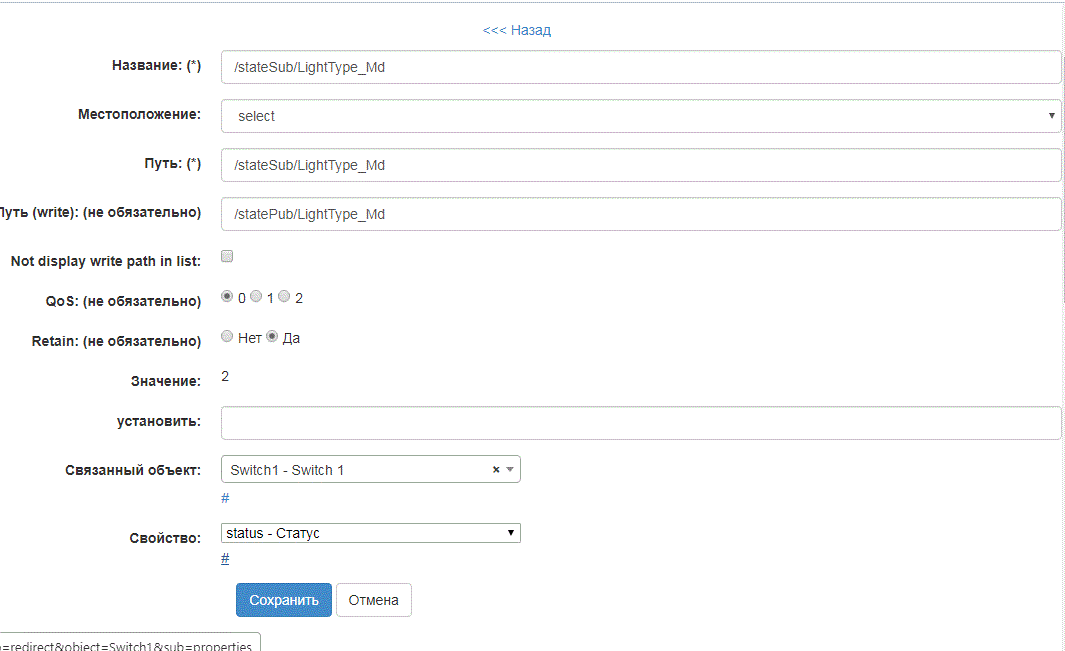

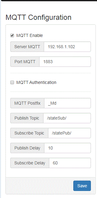

Приветствую и прошу помощи. Повторил я один проект - http://forum.amperka.ru/t hreads/Датчик ... -12f.7097/. Подключил к MD через модуль MQQT, получаю температуру, влажность, свойства gpio ESP и т.п. Статус gpio привязал к статусу выключателю в MD, в результате состояние выключателя меняется в зависимости от состояния gpio, но когда меняю состояние выключателя- состояние gpio не меняется. То есть из MD команда не доходит до ESP. Настройки ESP и модуля MQTT на фото. Сильно не пинайте, я не горазд. :(

1maikl писал(а): Пн фев 17, 2020 8:03 pm Сильно не пинайте, я не горазд. :(
а зачем вам на одно свойство два топика?
сделайте один топик, подпишите на него МД и есп, и туда же они пусть публикуют состояние

Я так понимаю, что ESP настроен и на подписку и на публикацию. Топики разные. :roll:

1maikl писал(а): Пн фев 17, 2020 8:03 pm Приветствую и прошу помощи. Повторил я один проект - http://forum.amperka.ru/t hreads/Датчик ... -12f.7097/. Подключил к MD через модуль MQQT, получаю температуру, влажность, свойства gpio ESP и т.п. Статус gpio привязал к статусу выключателю в MD, в результате состояние выключателя меняется в зависимости от состояния gpio, но когда меняю состояние выключателя- состояние gpio не меняется. То есть из MD команда не доходит до ESP. Настройки ESP и модуля MQTT на фото. Сильно не пинайте, я не горазд. :(
Не знаю как в этой прошивке но в espEasy статус GPIO не меняется через MQTT. Он только для чтения
Скорей всего Вам нужно в другой топик давать команду для измениямого состояние GPIO

VOVA_iS писал(а): Вт фев 18, 2020 5:49 pm Скорей всего Вам нужно в другой топик давать команду для измениямого состояние GPIO
Да я примерно так и понял, но не могу разобраться как и какую команду публиковать.

1maikl писал(а): Вт фев 18, 2020 6:16 pm
Посмотрев документацию на GitHub предполагаю что топик для измениямого значений
/commandPub/LightType_Md
Или
/commandSub/LightType_Md
Re: [Модуль] MQTT (mqtt)
1maikl писал(а): Вт фев 18, 2020 6:16 pm Да я примерно так и понял, но не могу разобраться как и какую команду публиковать.
Публикуется команда изменением свойства, к которому топик привязан. Публиковать надо 1/0 или on/off...смотря что в прошивке написано.
Помогло! Кстати эти команды я ранее пробовал вводить, но результата не было. Видимо после изменения команды нужно было перезапускать MD.
