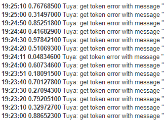

Добрый день - а кто может подсказать, в чем проблема?
Лог забит этим сообщением
