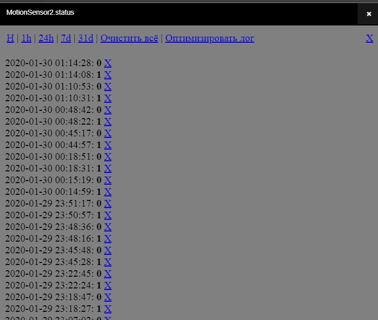

Я может быть скажу какую-нибудь глупость, но датчик движения и так хранит историю своего срабатывания, без лишних телодвижений. Если зайти в историю свойства status, то там видны единички в моменты, когда датчик движения срабатывал
