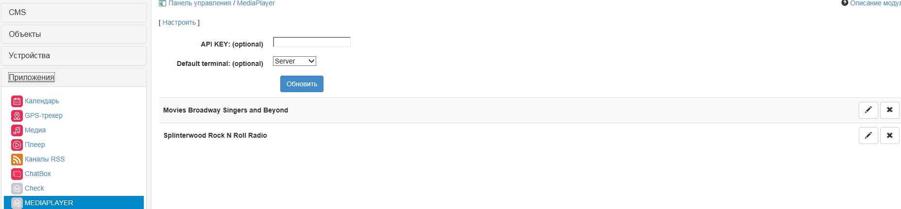

Сообщение Jilber »
Ага...сделал уже.. Написало, что 13 файлов. Где он файлы ищет и как их прокрутить теперь ? Медиаплеер установил, там 2 какие-то онлайн-станции что-ли, но без ссылок. И что за API KEY ?

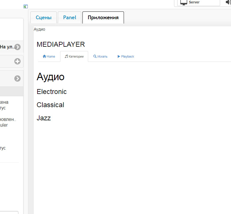

Сообщение tarasfrompir »
Jilber писал(а): Вт янв 28, 2020 2:15 pm Ага...сделал уже.. Написало, что 13 файлов. Где он файлы ищет и как их прокрутить теперь ? Медиаплеер установил, там 2 какие-то онлайн-станции что-ли, но без ссылок.
В базе теперь есть таблица - mediaservers_playlist
в ней весь список полученных файлов со ссылками
Щас плеер посмотрю
Re: ПУ UPNP Медиасервер
А терминал - должен быть PC - с нужными настройками...
Тут оно находится
Без имени-1копирование.jpg (44.08 КБ) 3055 просмотров
