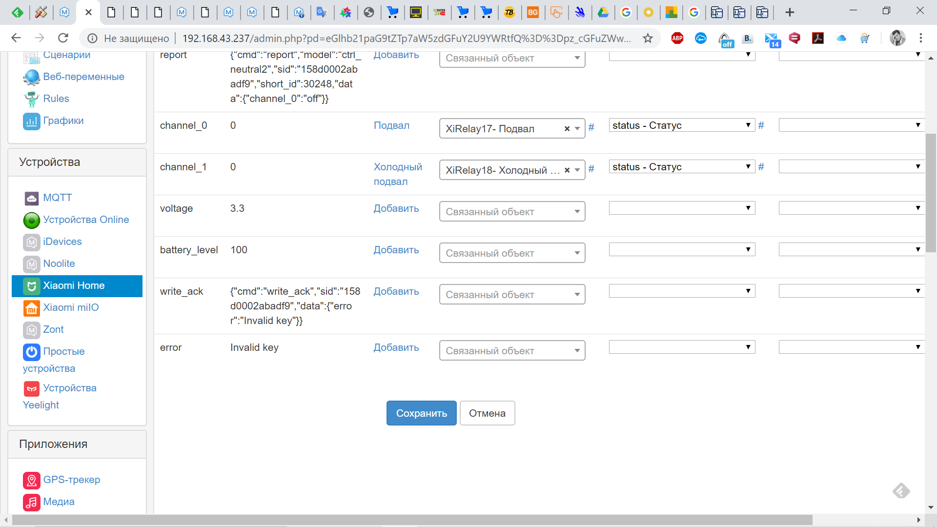

ImageMaker
Сообщения: 82
Зарегистрирован: Ср фев 13, 2019 9:28 pm
Сообщение ImageMaker »
ImageMaker писал(а): Пн фев 03, 2020 11:37 pm Заработало :D
Заработало, но не совсем правильно :-(
Тоже даёт ошибку, но немного другую.
Это как-то лечится?
