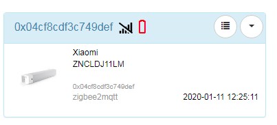

Как то сам сопрягся ночью и вылетел опять.А по вашему личному опыту B1 какими движениями вы сопрягли?directman66 писал(а): Ср янв 08, 2020 7:34 pmB1 я тоже не с 1 раза понял, как выводить в режим сопряжения. Пробуйте усерднее и смотрите логи. Обновите z2m.Nail писал(а): Ср янв 08, 2020 12:41 pm ZNCLDJ12LM почему то не сопрягается.https://aliexpress.ru/item/33033942098. ... 33edPoCT80Код: Выделить всё
2020-1-8 1:03:16 PM - warn: Please see: https://www.zigbee2mqtt.io/how_tos/how_to_support_new_devices.html 2020-1-8 1:03:16 PM - warn: Device with modelID 'lumi.curtain.hagl04' is not supported.
2020-1-11 12:44:29 PM - warn: Please see: https://www.zigbee2mqtt.io/how_tos/how_to_support_new_devices.html
2020-1-11 12:44:29 PM - warn: Device with modelID 'lumi.curtain.hagl04' is not supported.

- Сообщения: 2799
Долгое нажатие на кнопку до первого загорания светодиода. Но вроде был какой-то момент, когда не получалось сопряч. Вроде не было свободных связей на сс2531. После сброса nvram вроде и спаривания всей сети заново заработало.Nail писал(а): Сб янв 11, 2020 11:43 amКак то сам сопрягся ночью и вылетел опять.А по вашему личному опыту B1 какими движениями вы сопрягли?directman66 писал(а): Ср янв 08, 2020 7:34 pmB1 я тоже не с 1 раза понял, как выводить в режим сопряжения. Пробуйте усерднее и смотрите логи. Обновите z2m.Nail писал(а): Ср янв 08, 2020 12:41 pm ZNCLDJ12LM почему то не сопрягается.https://aliexpress.ru/item/33033942098. ... 33edPoCT80Код: Выделить всё
