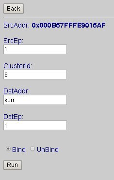

Биндинг в z2m пока в глубочайшей альфе. На шлюзе SLS сейчас работает SimpleBind, через него можно привязывать реакции устройств через коодинатор. Чуть позже будет binding через эндпоинты.
ЗЫЖ Пока очень сильно нагружен на работе, нет возможности выкатывать обновления. Думаю в праздники все наладится.
Через SLS удалось забиндить крутилку из Икеи на управление лампочками (Икея и Trust).
На пульте в вэб интерфейсе sls нажимаете bind и прописываете endpoint устройств (реле, лампочки, димеры). Пример на скрине

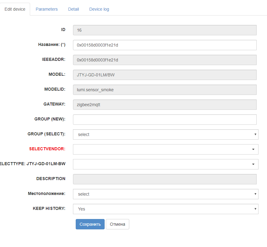

При попытке редактирования девайса слетает выбор его типа. Ставлю то, что даётся - со слешом - всё криво, нет картинки и т.п. Даже в списке выбора типа напротив этих двух типов нет картинки - что логично, в URL картинки не может быть слеша. Меняю в базе ручками на "-" - всё показывается правильно, если снова не редактировать.
Должен быть -, а не /

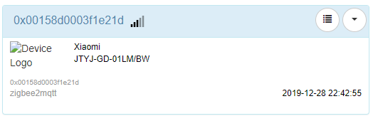

Хотя представляется он со слешом, да:
zigbee2mqtt:info 2019-12-28 22:43:08: MQTT publish: topic 'zigbee2mqtt/bridge/log', payload '{"type":"pairing","message":"interview_successful","meta":{"friendly_name":"0x00158d0003f1e21d","model":"JTYJ-GD-01LM/BW","vendor":"Xiaomi","description":"MiJia Honeywell smoke detector","supported":true}}'
Но при попытке редактирования свежедобавленного девайса поля "производитель" и "тип устройства" пусты:
2019-12-28 22.44.38.png (31.08 КБ) 4683 просмотра
Обратите внимание, что модуль уже подменил сам слеш на минус

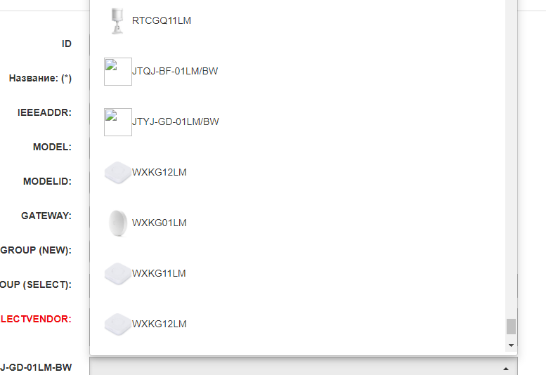

Пытаемся выбрать тип вручную:
2019-12-28 22.45.15.png (29.88 КБ) 4683 просмотра
Картинок нет, т.к. тип записан со слешом, но для картинки надо минус.
