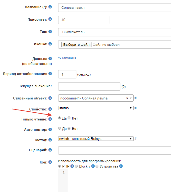

Сейчас тема с выключателем в меню закрыта введением галки Только чтение на привязанное свойство.
Выключатель индицирует реальный статус лампочки, а при щелчке по нему запускается метод switch, который посылает соответствующую команду на реле, а по изменившемуся статусу картинка выключателя принимает нужный вид.
Если у устройства есть ос, то в статус пишется реальное состояние девайса, иначе установка статуса прописывается в методах turnon/turnoff.
Но у меня управление идет, в отличие от скайсильвера, методами, а не свойствами.
