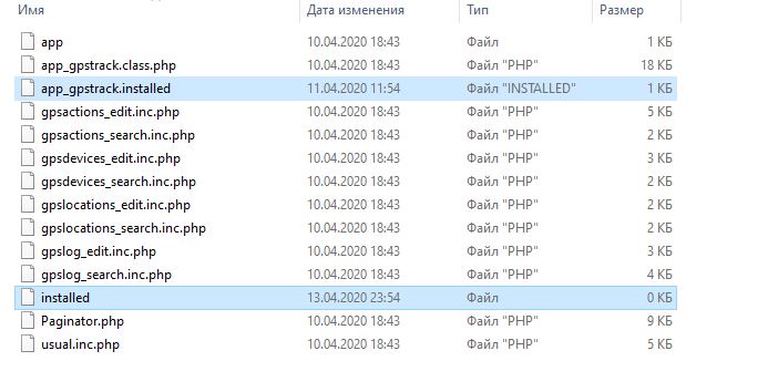

раз все еще нет исправления в модуле и есть вопросы то:
вариант исправления №1 работает!!!
(с чего вы взяли что файл такой: апп_гпстрак.инсталлед? должен быть просто: installed (...\htdocs\modules\app_gpstrack\installed)
вариант № 2 исправьте это в строке 417 в ...htdocs\modules\idevices\idevices.class.php:
 if(file_exists(DIR_MODULES.'app_gpstrack/installed'))
на другую проверку (или без нее) учить PHP я тут не буду!!!

А можно вопрос , скопировал файл в указанную папку, файл я так понимаю без имени, с расширением инсталед или как?? Можно в скринах если не сложно..Заранее благодарен за ответ ;)

Вопрос Снимаю, получилось!

Ничего не понял по поводу второго варианта, можете наглядно показать скрин. Заранее благодарю
Вроде заработало, только что теперь из созданного удалить смело чтоб все так же работало?
