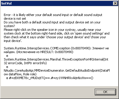

Сообщение pash4uga »
Обновил модуль,опять выскакивает ошибка:

Сообщение tarasfrompir »
pash4uga писал(а): Вс дек 15, 2019 4:32 pm Обновил модуль,опять выскакивает ошибка:
ПС2
Для тех кто получил на винде такую ошибку - в шапке пробовал ?

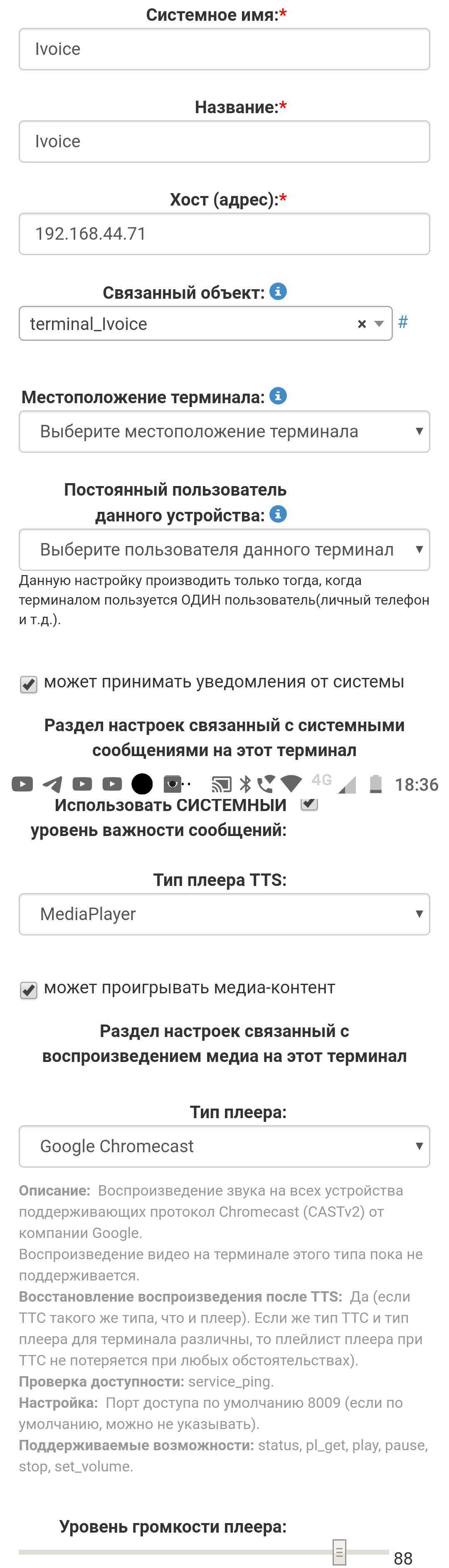

chimik писал(а): Вс дек 15, 2019 3:48 pm А у меня хромокаст упорно молчит.??? :cry:
Скриншот настроек терминала хромкаста в студию ....
И лог файл Терминалс

Сообщение chimik »
tarasfrompir писал(а): Вс дек 15, 2019 6:18 pm
