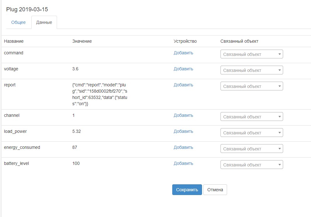

nick7zmail писал(а): Вт дек 10, 2019 10:22 am
sega6549 писал(а): Вт дек 10, 2019 9:49 am Всем привет, давненько купил розетку сяоми, без юсб, в михом работает, включается, выключается с приложения, мощность показывает, решил через мажердомо управлять, в модуле она нашлась, а вот строк status так и не появилось через которое управлять нужно, подскажите может что то сделать нужно что бы оно появилось, перезагружал, нажимал на кнопку, не хочет появляться, другие сяоми работают, датчики, пылесос, шлюз, пульт, все завелось без проблем, странно что розетка тупит
Щелкните ей разочек с кнопки.
Я же говорю, кнопку на ней нажимал, толку ноль... причем в репорт сообщение со статусом есть...
Канал по MajorDoMo youtube
К метрике channel подвязывайтесь. Это и есть статус.
sega6549
Сообщения: 535
Откуда: Ярославль
Сообщение sega6549 »
nick7zmail писал(а): Вт дек 10, 2019 10:52 am К метрике channel подвязывайтесь. Это и есть статус.
ого, хорошо, попробуем, спасибо
