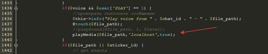

Замечено, что в винде не озвучиваются голосовые сообщения, приходящие в телегу, даже при поставленной соответствующей галке Играть голос
Проигрывание голоса сделано так:
  if($voice && $user['PLAY'] == 1) {
      //проиграть голосовое сообщение
        $this->info("Play voice from " . $chat_id . " - " . $file_path);
         @touch($file_path);
         playSound($file_path, 1, $level);
Но в винде playSound сделано через madplayer, который не умеет играть oga.
простейшее решение для винды, если на терминале MAIN установлен мультиформатный плеер типа влс — замена playSound() на playMedia($file_path)

xor писал(а): Ср дек 18, 2019 12:24 am Замечено, что в винде не озвучиваются голосовые сообщения, приходящие в телегу, даже при поставленной соответствующей галке Играть голос
         @touch($file_path);
я тоже давно заметил, но отложил тогда эту проблему
а как решить, куда вставлять код выше?
Сообщения: 2044
Сообщение xor »
webms писал(а): Ср дек 18, 2019 11:54 pm ...
это тут \modules\telegram\telegram.class.php
функция processMessage
