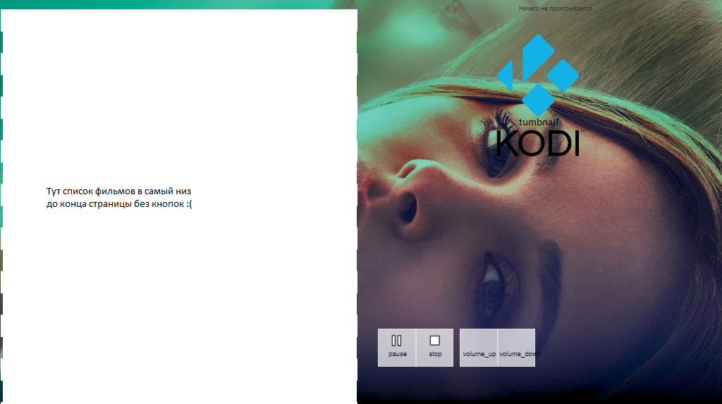

Попробовал тупо перенести из admin в usual отобразились только записи без кнопок и на всю страницу а хотелось бы чтоб прокрутка была
Raspberry pi3, xiaomi, sonoff rf.
freesh
Сообщения: 189
Зарегистрирован: Сб окт 12, 2019 2:10 pm
Re: Помощь с PHP (kodi+md)
Сообщение freesh »
Пока получается так, но блин победить этот долбанный список так и не получается :(

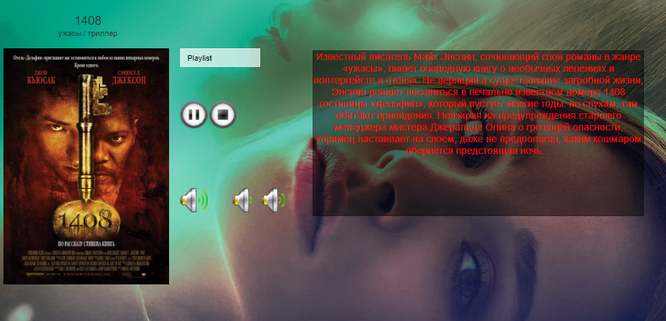

В общем после долгих мучений получилась какая-то такая сцена:
2019-12-03 19_37_38-Window.png (873.45 КБ) 3422 просмотра
Пока думаю какие лучше цвета и что/как показывать что ещё можно прикрутить :)
