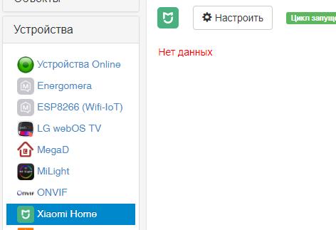

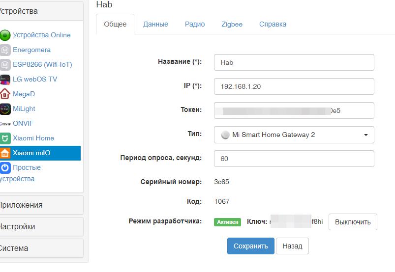

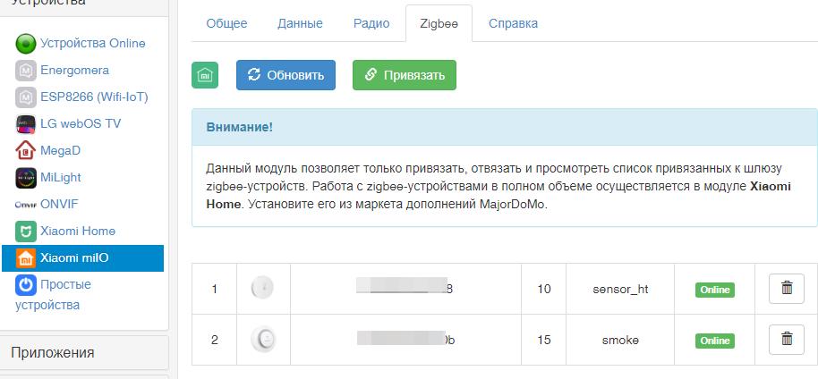

Добрый день, наконец то я купил себе Hub и датчики от Xiaomi
но не могу разобраться, с начало добавил хаб в модуль xiaomi miio добавил Токен активировал Режим разработчика, в вкладке Zigbee появились датчики, по в модуле xiaomi home все пусто, что делать не понимаю, прошу помощи ((

Модулем ошиблись...скрины с xiaomi milo а работать с гейтом надо через xiaomi home. В шлюзе надо включить режим разработчика, чтобы в xiaomi home появились устройства. Его надо указать в настройках модуля. Так же там есть другие параметры, которые могут помочь обнаружить девайс.
