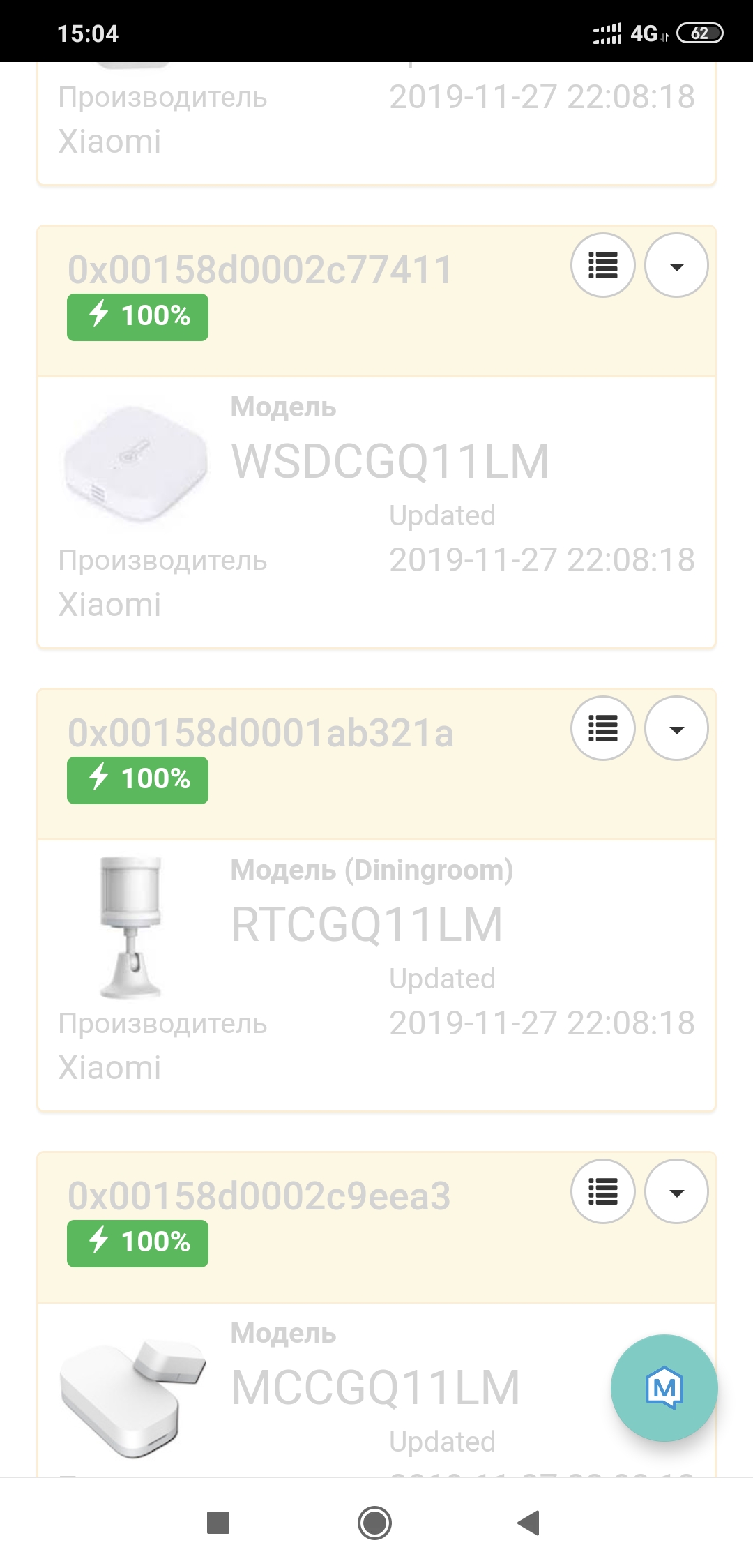

woow писал(а): Чт ноя 28, 2019 3:46 pm Почему все устройства отваливается. Потапаеш по сервис кнопкам в з2м приложении восстанавливается данные приходят. И через некоторое время опять все устройства серые, кроме одного климат датчика.
Серым помечаются устройства, у которых не было активности последние 2 часа. Это не значит, что оно отпало.
Ну да как-то странно все застыло одновременно

Циклы запущены, москито работает без заикания, датчик движения подёргал за кнопку данные поступили, и 10 часов ни какой реакции. Вообщим что-то с опросом девайсов.
