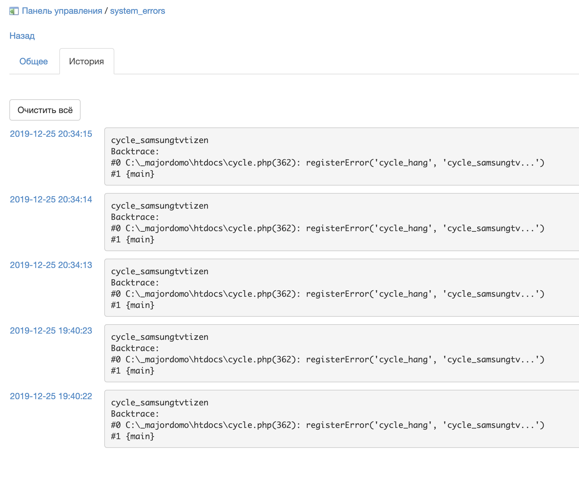

Помогите решить пару проблем с модулем.
Каждый день наблюдаю вот такие ошибки

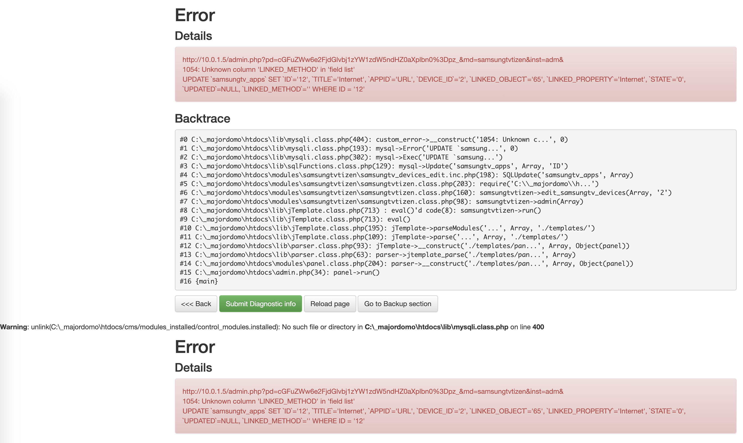

И при попытке указать Связанный объект и свойство в разделе приложения получаю вот такие ошибки и не чего не сохраняется. А очень хочется включать тв и запускать Plex через МД
