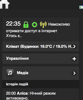

Доброго времени суток. В один прекрасный момент получил такое сообщение и желтую иконку Вай-Фай. Но при этом вроде би все работает. Подскажите куда копать. Спасибо.

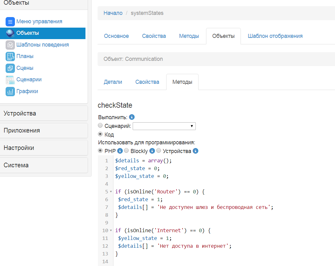

У пользователя www-data нет прав на команду ping
Re: Невозможно получить доступ в интернет

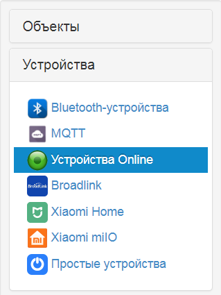

Панель управления / pinghosts
должен пинговаться хост (адрес по желанию) с таким именем Internet
проверка оного здесь
