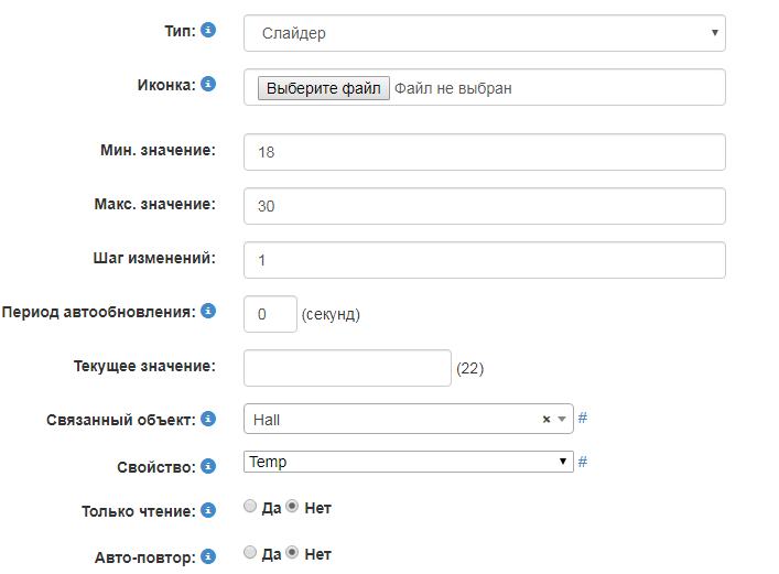

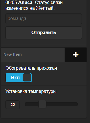

в меню управления выведен выключатель и ползунок установки температуры
привязан ползунок к переменной
вот собственно и всё.

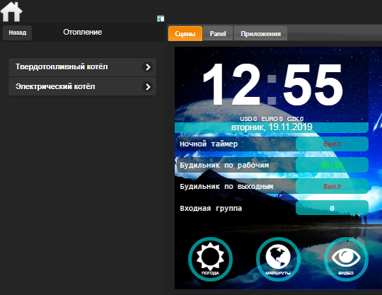

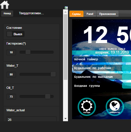

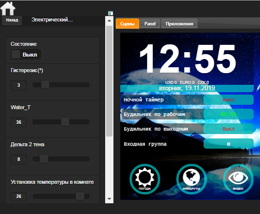

мне пока удобней так, прямо из меню регулировать температуру. Позже когда запущу систему водяного отопления буду сворачивать настройки в подпункты и перенесу на вкладку "настройки" собственно там и так уже почти всё готово, дело за трубами и коллекторами.
единственное, что настроек и показаний многовато
