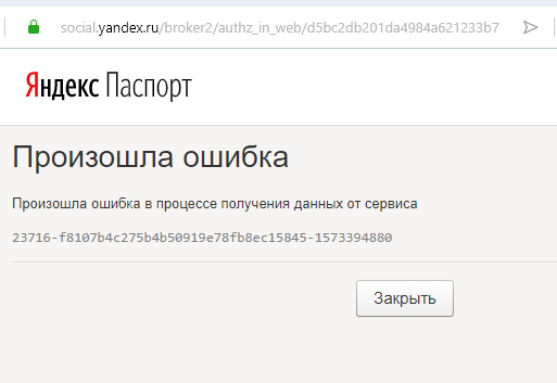

Jon811 писал(а): Чт окт 24, 2019 4:29 pm Подскажите, навык еще не опубликован, но есть тестирование. Там говорит при связке аккаунтов "Произошла ошибка в процессе получения данных от сервиса". Такое было у кого. Как решить? В хрее нет ничего, где можно логи посмотреть? В инет все открыто.
Помогло полное пересоздание диалога
не помогает пересоздание! что-то не то, ошибка при связке так и появляется "Произошла ошибка в процессе получения данных от сервиса"

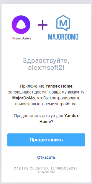

так никто и не проверит? ((((
после запроса доступа и подтверждения возникает ошибка.
