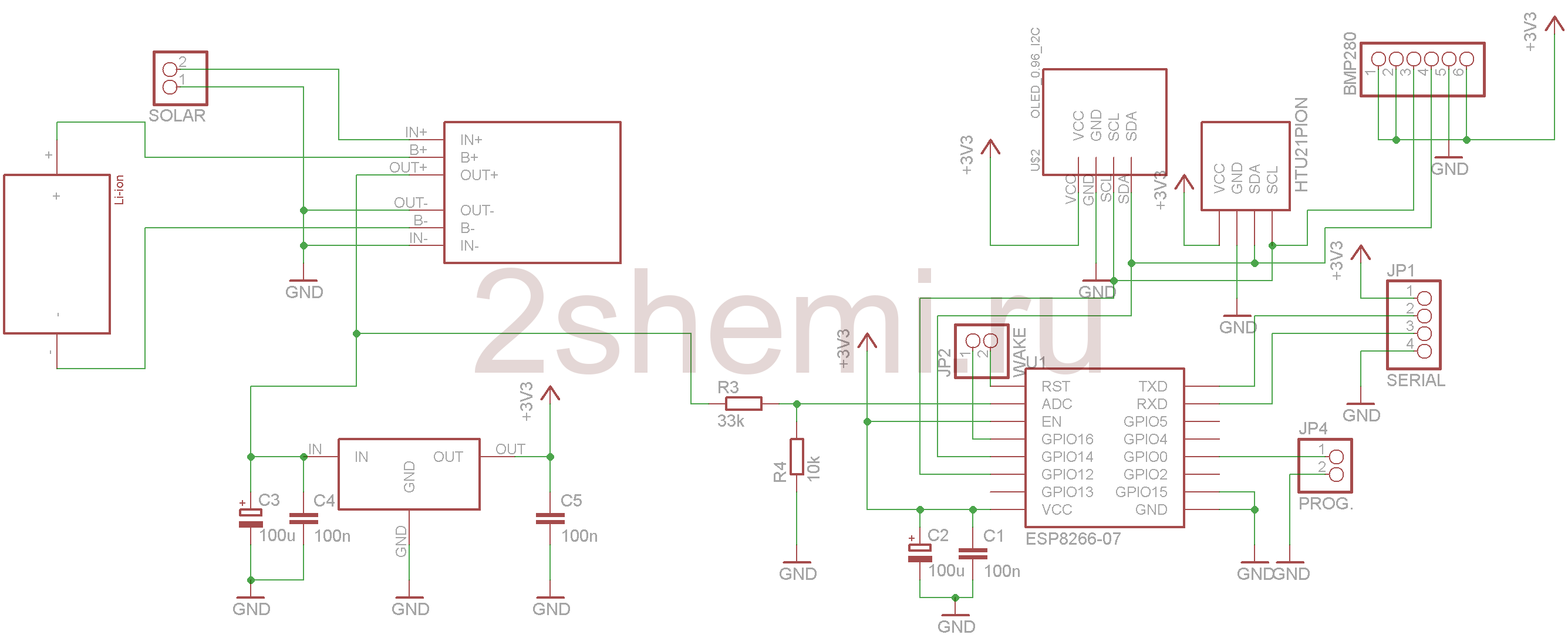

Только натолкнулся на даную тему...
У самого подобная станция работает уже больше года на базе прошивки WiFi-IOT.
Сразу заметил, что у ТС нету дисплея. Ну как же так-то! А подойти, носом поводить?
И, кстати, когда занимался изысканиями, обратил внимание, что модули ESP07, ESP12E/F/N немного разнятся по потреблению.
Самые крутые - ESP07 (которые с керамической антенной и разъемом под внешнюю антенну).
Они меньше всего жрут на старте.
Также, в качестве стабилизатора 3.3 лучше использовать LDO, потому что классика типа AMS1117 - это 50% энергии батареи на ветер... - очень хреновый КПД, всё полезное переводит в тепло.
С LDO-стабилизатором и солнечные батареи нужны вполне скромные, и автономность вообще без света повышается примерно до 1 недели, да и сам стабилизатор обладает куда более широким диапазоном входных напряжений.
В качестве батареи использую один элемент 18650 из банки старого убитого ноутбука... Остаточная емкость около 1500мАч.
Основа наработок взята отсюда - https://2shemi.ru/wi-fi-meteostantsiya-na-module-esp/

Схема моей станцииSPOILER_SHOW
