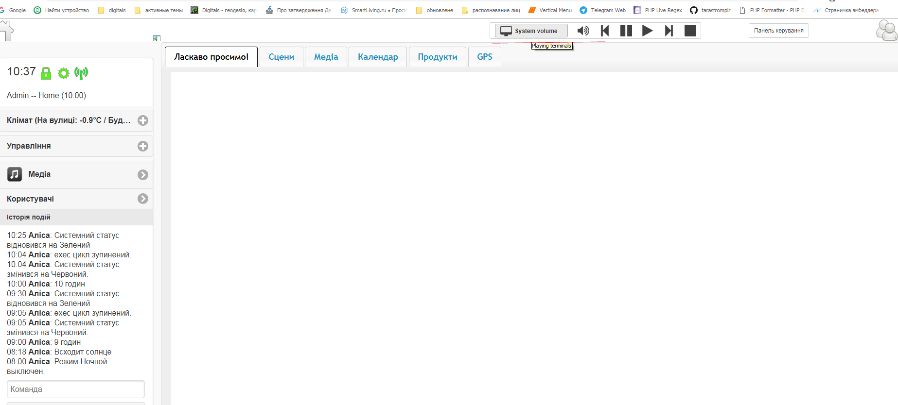

Garik908 писал(а): Ср ноя 06, 2019 9:20 am
tarasfrompir писал(а): Ср ноя 06, 2019 12:23 am
Jilber писал(а): Вт ноя 05, 2019 10:12 pm ThisComputer.volumeMediaLevel ? У меня он тоже не меняется (хотя может быть это у меня что-то не так настроено).
Он меняется только когда выбрано Систем волуме
Где выбрать?
Вот здесь
Без имени-1копирование.jpg (391.92 КБ) 4385 просмотров

Re: [Сценарий] Автоматическая регулировка громкости Majordomo
Сообщение Garik908 »
tarasfrompir писал(а): Ср ноя 06, 2019 10:38 am
Где выбрать?
Вот здесь
Спасибо! Вечером попробую...
