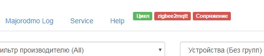

не исключено что у вас свой подход к решению подобных проблем, а если всё , как вы пишите, штатно, то вчера z2m работало нажал обновить и опля
сервис как -бы работает, но не работает, в консоли сплошные ерроры

да ладно не надо так, у меня уже где-то полтора месяца не работает z2m
ну и фиг с ней, придёт зима будет больше времени буду решать от МДМ (если не будет решения как поправить) переходить на альтернативную УД. Чего уж там. Сопли сотрём и будим изучать новую. Так оно и есть с халявой, там где платная, то есть суппорт и договор, а тут кому как повезёт. Проблемы начались когда БД марию и nginx засунули в МДМ,те образы которые без этих наворотов работают, но только тапниш по кнопке обновить и z2b отвалится, а если система с nginx то и MQTT отвалится. С другой стороны как посмотреть, тут мучатся авторы как бы монетарную политику на МДМ расширить, вот и предложения суппорт сервис, сам наломал дров заплати починят.
