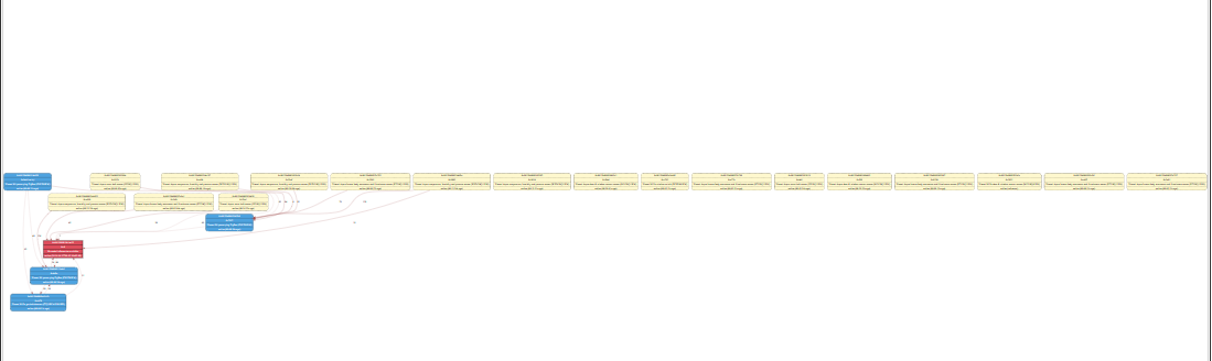

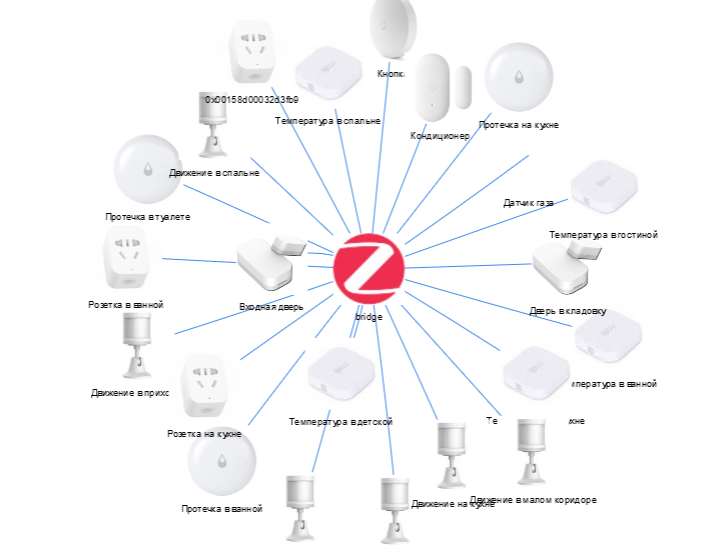

PuRGen
Сообщения: 21
Зарегистрирован: Вс янв 29, 2017 12:50 pm
Сообщение PuRGen »
directman66 писал(а): Ср окт 09, 2019 7:02 am 3) Исправлено перезатирание Title (просьба протестировать) и отписаться.
Спасибо, работает.
Только я дообновлялся, что не рисует карту VIZ и карту GRAPHVIZ не полностью рисует (хотя он е никогда у меня полностью не рисовал)
VIZ сначала выдает пустой лист, после обновления просто звезду рисует, хотя на GRAPHVIZ видно связи через роутеры.
В топиках карты информация присутствует. Z2M 1.60
netwotkmap/raw

networkmap/graphviz
digraph G {
node[shape=record];
  "0x00124b0018e1ae53" [style="bold, filled", fillcolor="#e04e5d", fontcolor="#ffffff", label="{0x00124b0018e1ae53|0x0 |No model information available|online (2019-10-13T09:45:34+05:00)}"];
  "0x00124b0018e1ae53" -> "0x00158d000315ada3" [penwidth=0.5, weight=0, color="#994444", label="40"]
  "0x00158d00034959f2" [style="rounded, dashed, filled", fillcolor="#fff8ce", fontcolor="#000000", label="{0x00158d00034959f2|0x941d |Xiaomi Aqara temperature, humidity and pressure sensor (WSDCGQ11LM)|online (00:12:21s ago)}"];
  "0x00158d000346b2c1" [style="rounded, dashed, filled", fillcolor="#fff8ce", fontcolor="#000000", label="{0x00158d000346b2c1|0xf6e6 |Xiaomi Aqara door & window contact sensor (MCCGQ11LM)|online (00:20:41s ago)}"];
  "0x00158d0002e2a662" [style="rounded, dashed, filled", fillcolor="#fff8ce", fontcolor="#000000", label="{0x00158d0002e2a662|0xc743 |Xiaomi MiJia wireless switch (WXKG01LM)|online (00:05:12s ago)}"];
  "0x00158d0002f3c780" [style="rounded, dashed, filled", fillcolor="#fff8ce", fontcolor="#000000", label="{0x00158d0002f3c780|0xa77a |Xiaomi Aqara human body movement and illuminance sensor (RTCGQ11LM)|online (00:05:51s ago)}"];
  "0x00158d0002883019" [style="rounded, dashed, filled", fillcolor="#fff8ce", fontcolor="#000000", label="{0x00158d0002883019|0x6a8 |Xiaomi Aqara water leak sensor (SJCGQ11LM)|online (00:42:24s ago)}"];
  "0x00158d000316a858" [style="rounded, filled", fillcolor="#4ea3e0", fontcolor="#ffffff", label="{0x00158d000316a858|0xbde8  no lqi|Xiaomi Mi power plug ZigBee (ZNCZ02LM)|online (00:00:21s ago)}"];
  "0x00158d000316a858" -> "0x00124b0018e1ae53" [penwidth=0.5, weight=0, color="#994444", label="48"]
  "0x00158d000316a858" -> "0x00158d0002d41e7c" [penwidth=0.5, weight=0, color="#994444", label="42"]
  "0x00158d000316a858" -> "0x00158d000315ada3" [penwidth=0.5, weight=0, color="#994444", label="68"]
  "0x00158d000316a858" -> "0x00158d00032d3fb9" [penwidth=0.5, weight=0, color="#994444", label="93"]
  "0x00158d000346bdb2" [style="rounded, dashed, filled", fillcolor="#fff8ce", fontcolor="#000000", label="{0x00158d000346bdb2|0xf09 |Xiaomi Aqara door & window contact sensor (MCCGQ11LM)|online (00:29:23s ago)}"];
  "0x00158d000288300c" [style="rounded, dashed, filled", fillcolor="#fff8ce", fontcolor="#000000", label="{0x00158d000288300c|0x891b |Xiaomi Aqara water leak sensor (SJCGQ11LM)|online (00:44:05s ago)}"];
  "0x00158d000288300c" -> "0x00158d00032d3fb9" [penwidth=1, weight=0, color="#994444", label="96"]
  "0x00158d00033de187" [style="rounded, dashed, filled", fillcolor="#fff8ce", fontcolor="#000000", label="{0x00158d00033de187|0xc6fe |Xiaomi Aqara temperature, humidity and pressure sensor (WSDCGQ11LM)|online (00:00:14s ago)}"];
  "0x00158d00033de187" -> "0x00158d00032d3fb9" [penwidth=1, weight=0, color="#994444", label="4"]
  "0x00158d00033de053" [style="rounded, dashed, filled", fillcolor="#fff8ce", fontcolor="#000000", label="{0x00158d00033de053|0xa480 |Xiaomi Aqara temperature, humidity and pressure sensor (WSDCGQ11LM)|online (00:23:59s ago)}"];
  "0x00158d00033de053" -> "0x00158d000315ada3" [penwidth=1, weight=0, color="#994444", label="154"]
  "0x00158d0003495a3d" [style="rounded, dashed, filled", fillcolor="#fff8ce", fontcolor="#000000", label="{0x00158d0003495a3d|0x2baf |Xiaomi Aqara temperature, humidity and pressure sensor (WSDCGQ11LM)|online (00:29:09s ago)}"];
  "0x00158d0003495a3d" -> "0x00158d00032d3fb9" [penwidth=1, weight=0, color="#994444", label="92"]
  "0x00158d0002f3c8e1" [style="rounded, dashed, filled", fillcolor="#fff8ce", fontcolor="#000000", label="{0x00158d0002f3c8e1|0x3dfc |Xiaomi Aqara human body movement and illuminance sensor (RTCGQ11LM)|online (00:05:46s ago)}"];
  "0x00158d0002f3c8e1" -> "0x00124b0018e1ae53" [penwidth=1, weight=0, color="#994444", label="62"]
  "0x00158d00030424b7" [style="rounded, dashed, filled", fillcolor="#fff8ce", fontcolor="#000000", label="{0x00158d00030424b7|0xb55d |Xiaomi Aqara human body movement and illuminance sensor (RTCGQ11LM)|online (00:09:12s ago)}"];
  "0x00158d0002f3c782" [style="rounded, dashed, filled", fillcolor="#fff8ce", fontcolor="#000000", label="{0x00158d0002f3c782|0x38b3 |Xiaomi Aqara human body movement and illuminance sensor (RTCGQ11LM)|online (00:00:57s ago)}"];
  "0x00158d0002f3c782" -> "0x00158d00032d3fb9" [penwidth=1, weight=0, color="#994444", label="78"]
  "0x00158d0002d41e7c" [style="rounded, filled", fillcolor="#4ea3e0", fontcolor="#ffffff", label="{0x00158d0002d41e7c|0xcb70 |Xiaomi MiJia gas leak detector  (JTQJ-BF-01LM/BW)|online (00:00:21s ago)}"];
  "0x00158d0002d41e7c" -> "0x00124b0018e1ae53" [penwidth=0.5, weight=0, color="#994444", label="31"]
  "0x00158d0002d41e7c" -> "0x00158d000315ada3" [penwidth=0.5, weight=0, color="#994444", label="84"]
  "0x00158d0002834d38" [style="rounded, dashed, filled", fillcolor="#fff8ce", fontcolor="#000000", label="{0x00158d0002834d38|0x5ba1 |Xiaomi Aqara water leak sensor (SJCGQ11LM)|online (00:34:52s ago)}"];
  "0x00158d0002834d38" -> "0x00124b0018e1ae53" [penwidth=1, weight=0, color="#994444", label="30"]
  "0x00158d00032d3fb9" [style="rounded, filled", fillcolor="#4ea3e0", fontcolor="#ffffff", label="{0x00158d00032d3fb9|0x7827 |Xiaomi Mi power plug ZigBee (ZNCZ02LM)|online (00:00:20s ago)}"];
  "0x00158d00032d3fb9" -> "0x00124b0018e1ae53" [penwidth=0.5, weight=0, color="#994444", label="1"]
  "0x00158d0003f43a2a" [style="rounded, dashed, filled", fillcolor="#fff8ce", fontcolor="#000000", label="{0x00158d0003f43a2a|0x2021 |Xiaomi MiJia door & window contact sensor (MCCGQ01LM)|online (unknown)}"];
  "0x00158d000315ada3" [style="rounded, filled", fillcolor="#4ea3e0", fontcolor="#ffffff", label="{0x00158d000315ada3|0xdd8e |Xiaomi Mi power plug ZigBee (ZNCZ02LM)|online (00:00:20s ago)}"];
  "0x00158d000315ada3" -> "0x00158d0002d41e7c" [penwidth=0.5, weight=0, color="#994444", label="89"]
  "0x00158d000315ada3" -> "0x00124b0018e1ae53" [penwidth=0.5, weight=0, color="#994444", label="34"]
  "0x00158d00033ddfbc" [style="rounded, dashed, filled", fillcolor="#fff8ce", fontcolor="#000000", label="{0x00158d00033ddfbc|0x8003 |Xiaomi Aqara temperature, humidity and pressure sensor (WSDCGQ11LM)|online (00:12:54s ago)}"];
  "0x00158d00033ddfbc" -> "0x00124b0018e1ae53" [penwidth=1, weight=0, color="#994444", label="18"]
  "0x00158d00033ddfbc" -> "0x00158d00032d3fb9" [penwidth=1, weight=0, color="#994444", label="159"]
  "0x00158d000302cfa2" [style="rounded, dashed, filled", fillcolor="#fff8ce", fontcolor="#000000", label="{0x00158d000302cfa2|0xc6f2 |Xiaomi Aqara human body movement and illuminance sensor (RTCGQ11LM)|online (00:00:51s ago)}"];
  "0x00158d0002f3c787" [style="rounded, dashed, filled", fillcolor="#fff8ce", fontcolor="#000000", label="{0x00158d0002f3c787|0x2e01 |Xiaomi Aqara human body movement and illuminance sensor (RTCGQ11LM)|online (00:05:51s ago)}"];
