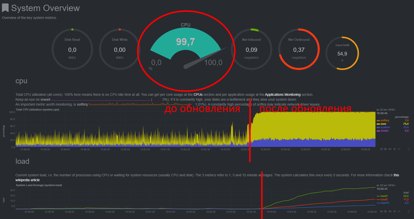

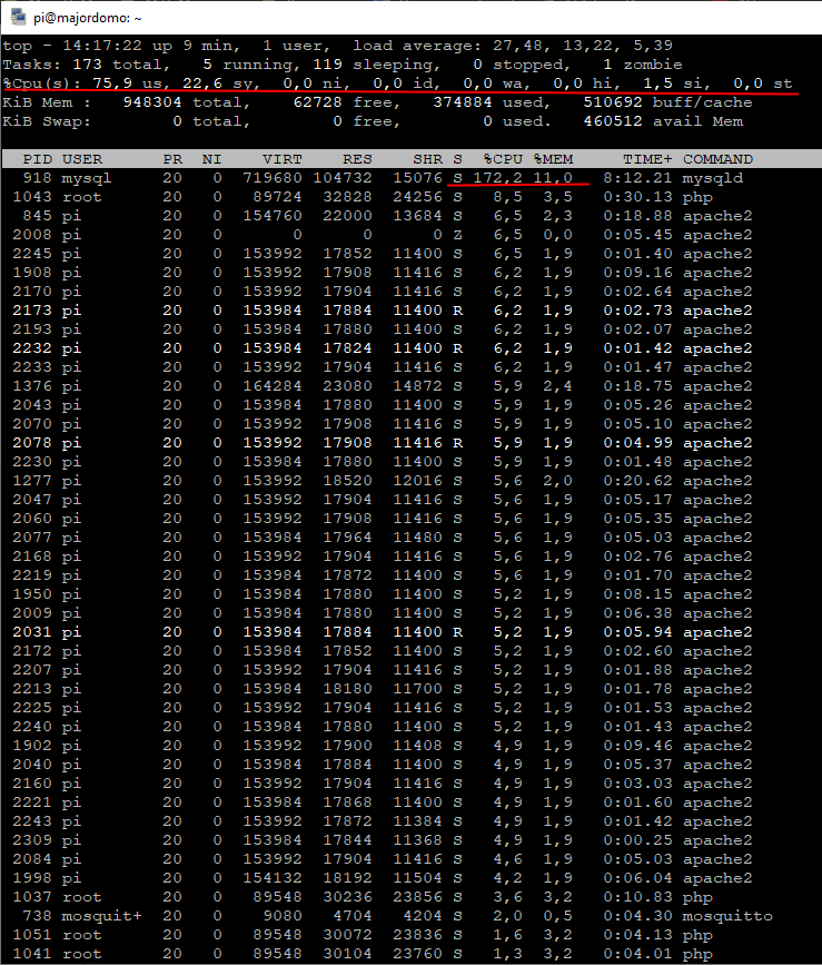

Добрый день.

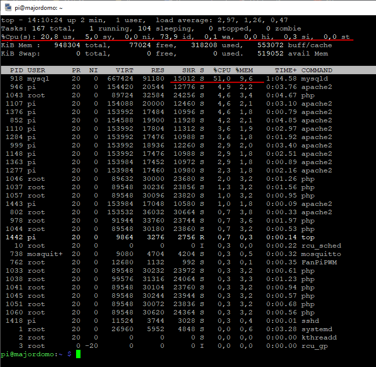

Raspberry Pi 3. Последнее обновление от 2019-10-19 грузит процессор до 100%. Начал тормозить РХВойс, маскитто, апач. Пытался вернуть старую версию через "mqtt.tgz -> Восстановить".Не помогло. Восстановился только через предварительно сделанный БЭКАП.
после обновления mqtt
После обновления.png (85.71 КБ) 5201 просмотр
до обновления mqtt
до обновления mqtt
До обновления.png (69.36 КБ) 5201 просмотр

prokopi писал(а): Пн окт 21, 2019 3:14 pm Добрый день.
Судя по скринам, у вас чем-то нагружена база. Не похоже, что виноват модуль mqtt. Смотрите чем занята база https://kb.mjdm.ru/rabota-s-phpmyadmin/

directman66 писал(а): Пн окт 21, 2019 3:24 pm
Еще раз добрый день. Это закономерно, в мажордомо все крутится вокруг базы данных. Я показываю сам факт. Конечно попробую разобраться, на это нужно время. Но мне кажется разрабу это сподручней.
P.S.: Решил глобально обновиться: на чистую мСД накатил образ V3.41 (более "легкий" Нгинкс вместо АПАЧ), установил свои фичи, залил БЭКАП. Все ОК. Обновил МКУТТ и ... результат на картинке ниже.
Опять откат. Печально :(
Попытка №3
Решил плотно заняться. Зашел в базу ... полный тормоз!!! Короче, тормозит страшно. Два раза удалял/ставил обновление. На третий - все стало ровно!!!! Что это было? Как?!!! Ничего не понял.
Начал разбираться: слетели настройки MQTT, настроил, некоторые параметры не обновляются. Перезагрузил малину, опять "тормоз". phpMyAdmin тормозит. Снова снёс обновление :(
Raspberry Pi 3, UPS FSP Vesta 650, ESP8266 (WiFi IoT), датчики и др.
