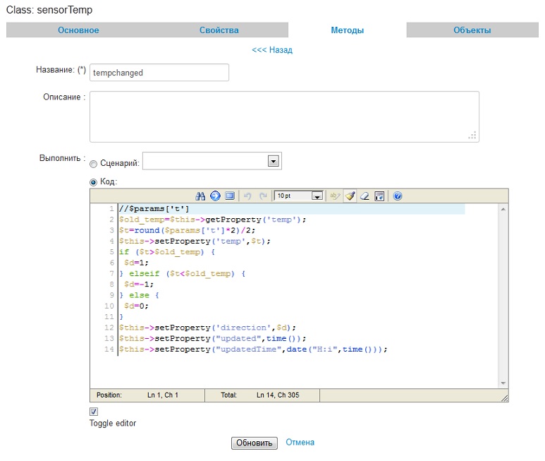

Вот как у меня в скетче
 float current_temp5=t;
          int temp5 = (current_temp5 - (int)current_temp5) * 100; // выделяем дробную часть
   sprintf(buf, "GET /objects/?object=SensorTemp1&op=m&m=tempchanged&t=%0d.%d HTTP/1.0", (int)current_temp5, abs(temp5));
Также и в МЖД, кстати код для метода tempchanged взял от сюда http://smartliving.ru/Main/ScMonitorHeating
А вот как он у меня выглядит
SensorTemp1 это мой объект в МЖД

ЭЭЭЭ ...... как бы это сказать )))) работает :D Странно то , что ничего не менял, единственное полностью ребутнул ардуину, ну и естественно после вчерашнего перезагрузил комп. Только что глянул на меню, а там показывается температура ))) Правда только состоянием на момент обновление странички, а не на момент изменения температуры(то-есть температура не изменяется с теч времени, нужно обновлять страницу чтобы увидеть текущую температуру, хотя в X-Ray SensorTemp1.temp актуальная ). Странно но мне кажется видимо нужно было ребутнуть МЖД и контроллер.
