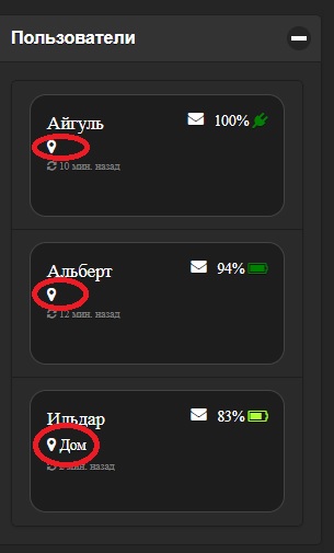

Не подскажите почему не показывает местоположение на домашних страницах у пользователей, есть только местоположение "дом".
Шаблон отображения

Метод SetLocation
$Coordinates=$this->getProperty("Coordinates");
$lat=substr($Coordinates,0,strpos($Coordinates,","));
$lon=substr($Coordinates,strpos($Coordinates,",")+1);
 $this->setProperty('latitude',$lat);
 $this->setProperty('longitude',$lon);
if($this->getProperty('HomeDistance')>100){
  $data_file="http://geocode-maps.yandex.ru/1.x/?geocode=E".$lon.",N".$lat; // адрес xml файла
  $xml = simplexml_load_file($data_file); // раскладываем xml на массив
  $res=$xml->{'GeoObjectCollection'}->{'featureMember'}[0]->{'GeoObject'}->{'metaDataProperty'}->{'GeocoderMetaData'}->{'AddressDetails'}->{'Country'}->{'AddressLine'};
  $this->setProperty("Location",$res);
}else{
 $this->setProperty("Location",'Дом');
 $this->callMethod('gotHome');
//Устанавливает текстовое наименование на основе координат
$this->setProperty("Location",Getgeocode($lon,$lat));
// +http://connect.smartliving.ru/profile/40
$Coordinates=$this->getProperty("CoordinatesLocation");
$Coordinates=explode(", ", $Coordinates);
$Coordinates=$Coordinates[0];
$this->setProperty("City",$Coordinates);
И еще вопрос, игде уменьшить тайминг обновления? При подключении к зарядке показывает минут через 5-10.

2007-i писал(а): Чт окт 17, 2019 11:43 pm Не подскажите почему не показывает местоположение на домашних страницах у пользователей, есть только местоположение "дом".
1. Вопрос не по теме топика(
2. Вы в код метода все решения по локации свалили в кучу(( лучше это спрашивать в профильной теме
Местоположение берется из свойства Location. Смотрите что туда попадает, исправляйте. Геокодинг явно не тут надо подключать.
2007-i писал(а): Чт окт 17, 2019 11:43 pm И еще вопрос, игде уменьшить тайминг обновления? При подключении к зарядке показывает минут через 5-10.
Это уже в проге, которая координаты засылает.
