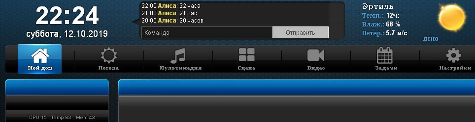

Доброго времени всем! Парни застрял.... честное слово. Помогите советом.
Делаю свою тему. Пытаюсь немного подправить Яндекс погоду. Исходя из того что есть в модуле. На всех сценах у меня отображается текущее состояние погоды и иконка. Но внимательный заметит, что время 22:24 (ночь), состояние погоды ясно, но иконка та СОЛНЦЕ ...Карл!!!! Добавил в свой набор иконки с луной. Если днем состояние погоды clear (Солнце), то ночная иконка n_clear (луна) и т.д..
У нас есть класс YandexWeather с свойством "yw_mycity.condition" куда прописывается текущее состояние погоды "clear" и есть свойство "yw_mycity.daytime" куда прописывается "n" или "d" автоматом при обновление погоды. И есть метод "ChangeCondition" в него пытаюсь прописать код, чтобы в ключ состояния погоды если "yw_mycity.daytime" = "n" , тогда "yw_mycity.condition" = n_clear иначе "yw_mycity.condition" = clear.
Вот кусок кода который прописываю ...
 // Определяем день/ночь для иконок
if ('yw_mycity.daytime' == 'n') {
    setGlobal('yw_mycity'.'.'.'condition', n_.$conditioneng);
	setGlobal('yw_mycity'.'.'.'condition', $conditioneng);
Не могу понять почему не работает. Третий день бьюсь. Как рыба об лед.

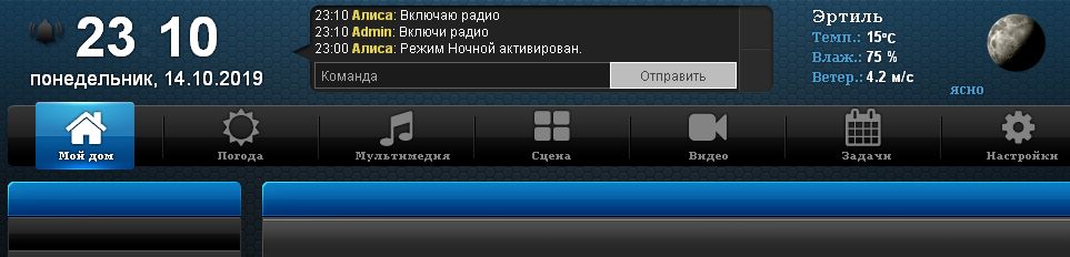

Вообщем победил. Пришлось сделать третий комплект иконок. Ну и ладно. Теперь есть три типа иконок n_clear - ночью, d_clear - днем и просто clear - иконки для основного прогноза. В метод добавил
$dn=gg("yw_mycity.daytime");
setGlobal("yw_mycity.condition2", $dn._.$conditioneng);
И на сцену в текущее состояние погоды вывожу "yw_mycity.condition2"
Теперь глаз не режет))
