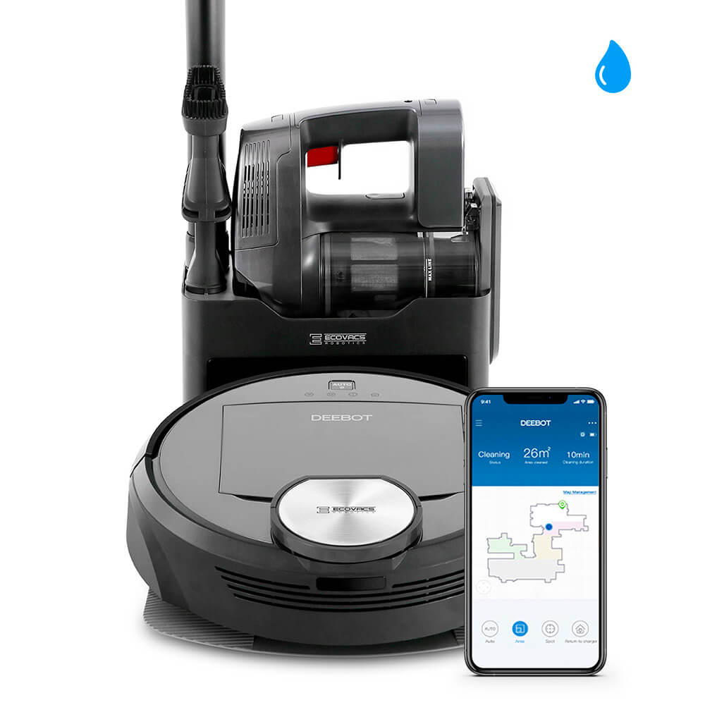

Доброй ночи!
Приобрёл себе помощника для поддержания чистоты в доме.
Удалось добавить основные статусы и команды управления роботом Ecovacs Deebot R98 в Majordomo. Должно работать и на других моделях производства компании Ecovacs. Важно, у меня Majordomo крутится на RaspberryPi соответственно все настройки интеграции выполняются на ней.

Мне повезло купить его за сумму эквивалентную 10000 рублей. Что не так уж далеко от стоимости Xiaomi, но с функцией автоочистки + наличие ручного пылесоса для мебели.
