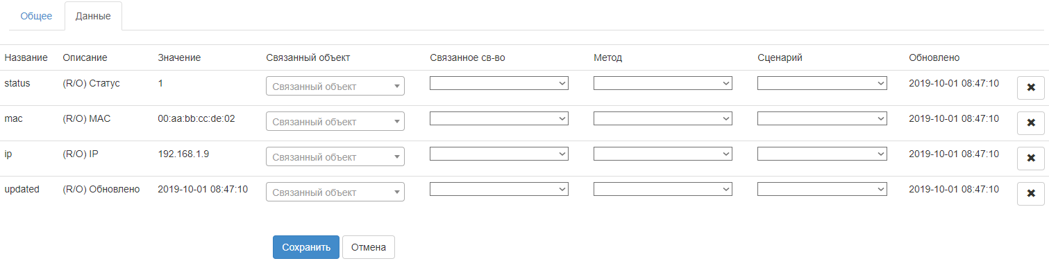

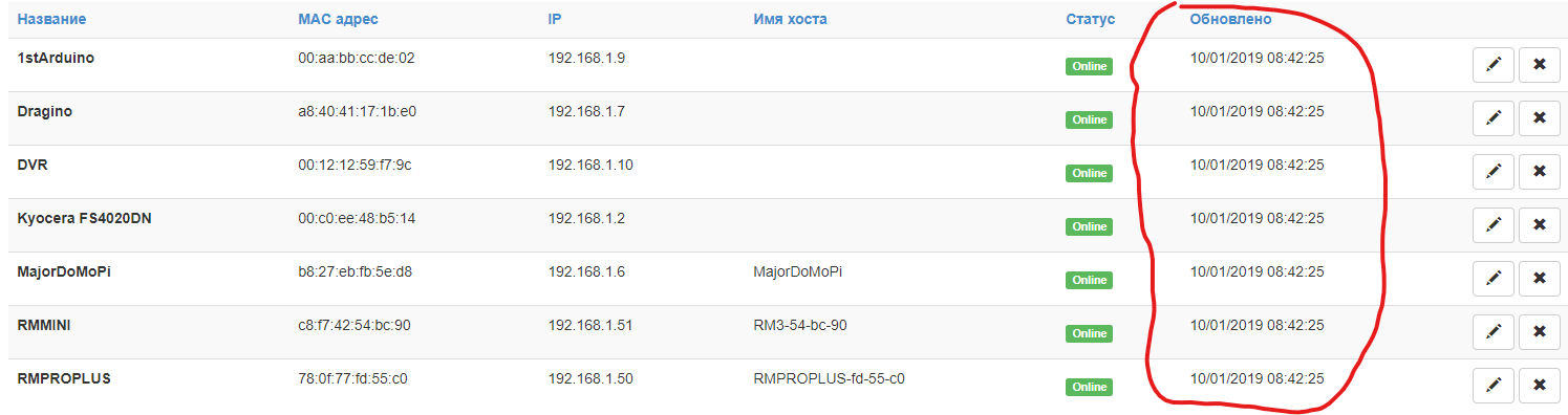

Krinopotam писал(а): Пн сен 30, 2019 9:52 pm Добавил поле status_updated, в котором отражается дата последнего изменения статуса подключения.
Везде одно и то же время
Аннотация 2019-10-01 084731.png (29.55 КБ) 4963 просмотра
Все-же предлагаю отображать время последнего изменения здесь
Аннотация 2019-10-01 084341.png (51.28 КБ) 4963 просмотра

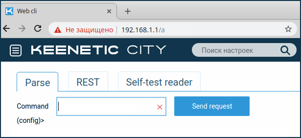

Попробуйте следующее:
Подключившись к веб-конфигуратору в адресной строке браузера вы увидите адрес вида http://192.168.1.1/dashboard
Сотрите слово dashboard и после символа косой черты / добавьте маленькую строчную букву a английского алфавита http://192.168.1.1/a
В веб-интерфейсе откроется страница Web cli, с которой можно отправлять команды для роутера.
Должно быть типа того:
vikyegorov
Сообщения: 9
Зарегистрирован: Вт сен 12, 2017 8:25 am
Re: [Модуль] Устройства Онлайн Keenetic (keenetic_lan_devices)
Сообщение vikyegorov »
Спасибо. Попробую. Отпишусь
Maksimov73
Сообщения: 7
Зарегистрирован: Пт фев 09, 2018 12:44 pm
Сообщение Maksimov73 »
У меня пишет-"Запрошенной страницы не существует. Пожалуйста, исправьте адрес страницы и нажмите «Перейти». Для перехода на главную страницу нажмите кнопку «Домой»."
Модель роутера viva, прошивка-v2.08(AANT.0)B0

Krinopotam
Сообщения: 77
Зарегистрирован: Вт июл 10, 2018 11:38 am
Сообщение Krinopotam »
Судя по всему, web API (cli) появилось в кинетиках начиная с версии прошивки 2.12
