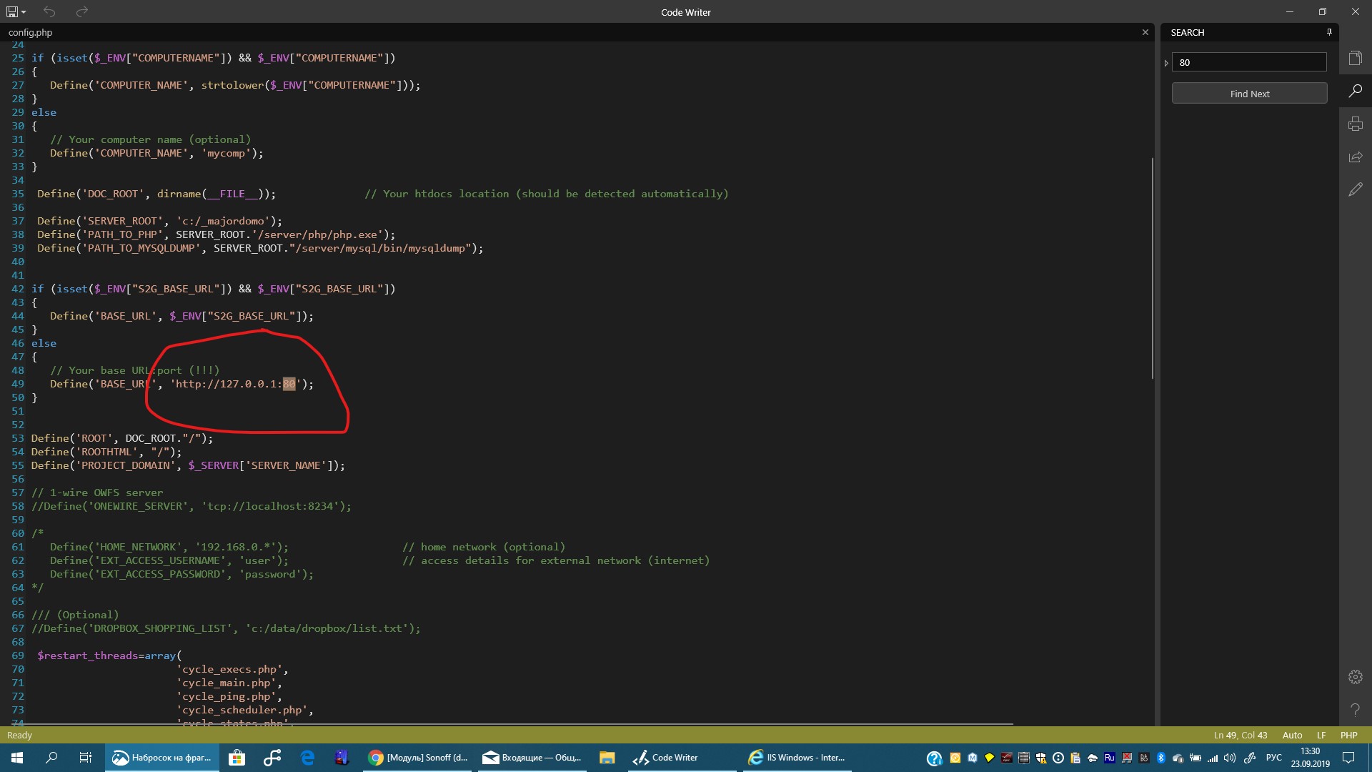

kursergey писал(а): Пн сен 23, 2019 12:06 pm есть видео https://youtu.be/ZipqWApit8o
Вижу, что МДМ на 81-ом порту крутится. А в config.php указан 81ый вместо дефолтного 80го?

Здесь?
Аннотация 2019-09-23 133130.jpg (192.9 КБ) 4556 просмотров
kursergey писал(а): Пн сен 23, 2019 1:32 pm Здесь?
Аха. После смены ребутнуть. Но вряд ли дело в этом, просто взгляд зацепился. :)

Так.. Похоже у меня тоже проблема с тем, что MD запущен на 81 порту (80 уже был занят), а в настройках много где захардкожено 80. Где еще кроме config.php нужно менять?
