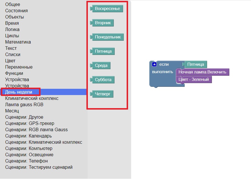

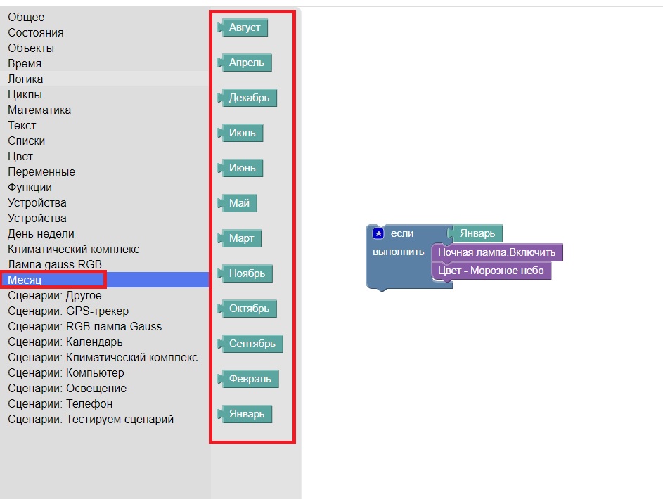

Я подумал над вашими словами и все кардинально переделал, теперь нет зависимостей от CRON и планировщика. Создал и выложил инструкцию в connect.smartliving.ru, можете посмотреть ниже. Буду благодарен, если выложите грамотный код для метода onNewHour для Day и Month, также хочу создать блоки "Сезоны", но пока еще не додумал как это сделать.
Мои блоки - дни недели
Мои блоки - месяц
Блоки - день недели
Блоки - день недели
10 - Пример графического кода.jpg (96.67 КБ) 2197 просмотров
Блоки - день месяца
Блоки - день месяца
07 - пример блоков месяцев.jpg (104.48 КБ) 2197 просмотров
