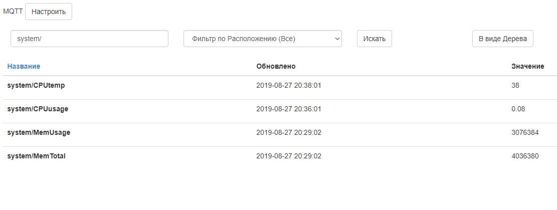

Re: [Модуль] MQTT (mqtt)
вот этот скрипт выполняется каждую минуту:
В логах mosquitto отправку данных вижу:
а вот что приходит к Алиске:
Вопрос: почему так и где остальное?

Наиболее вероятных варианта 2. Не запущен цикл. Не оформлена подписка. Ну есть конечно третий, когда всё сделано правильно, но всё равно что то не так...но убедиться в этом можно только проверив первые два для начала.

mqtt запущен. от других устройств данные поступают стабильно. подписка для публикации данных не нужна. лога цикла модуля mqtt нет
