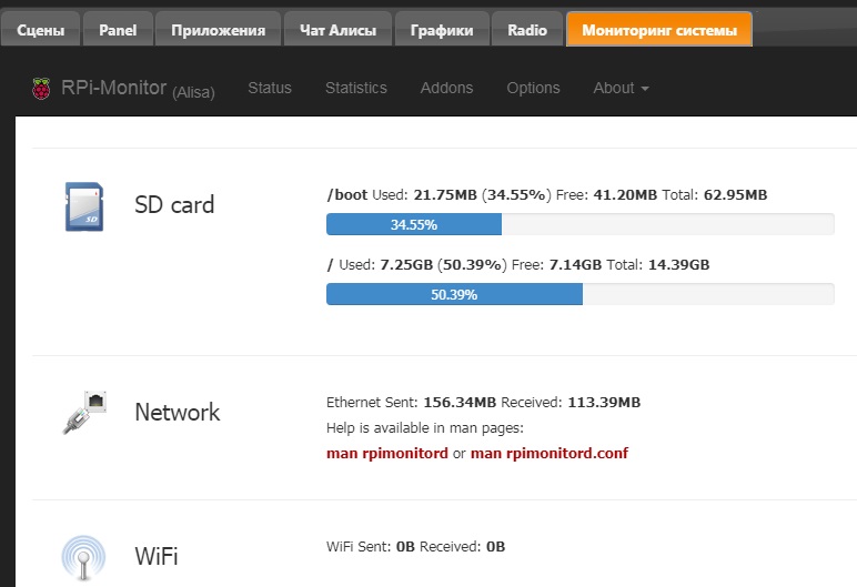

А, да...
Если у кого распбери подключен не по проводам,а по wi-fi, то нужно будет включить мониторинг вайфайки.
Выше после пункта 7 делаем:
sudo nano /etc/rpimonitor/data.conf
Где убираем # перед строчкой include=/etc/rpimonitor/template/wlan.conf
Т.е привести к виду:

Сохраням: Alt+X, жмем Y и Enter
Далее пункт 8 и т.д.
Получаем такое :
(У меня Wi-Fi отключен, поэтому там все по 0)
