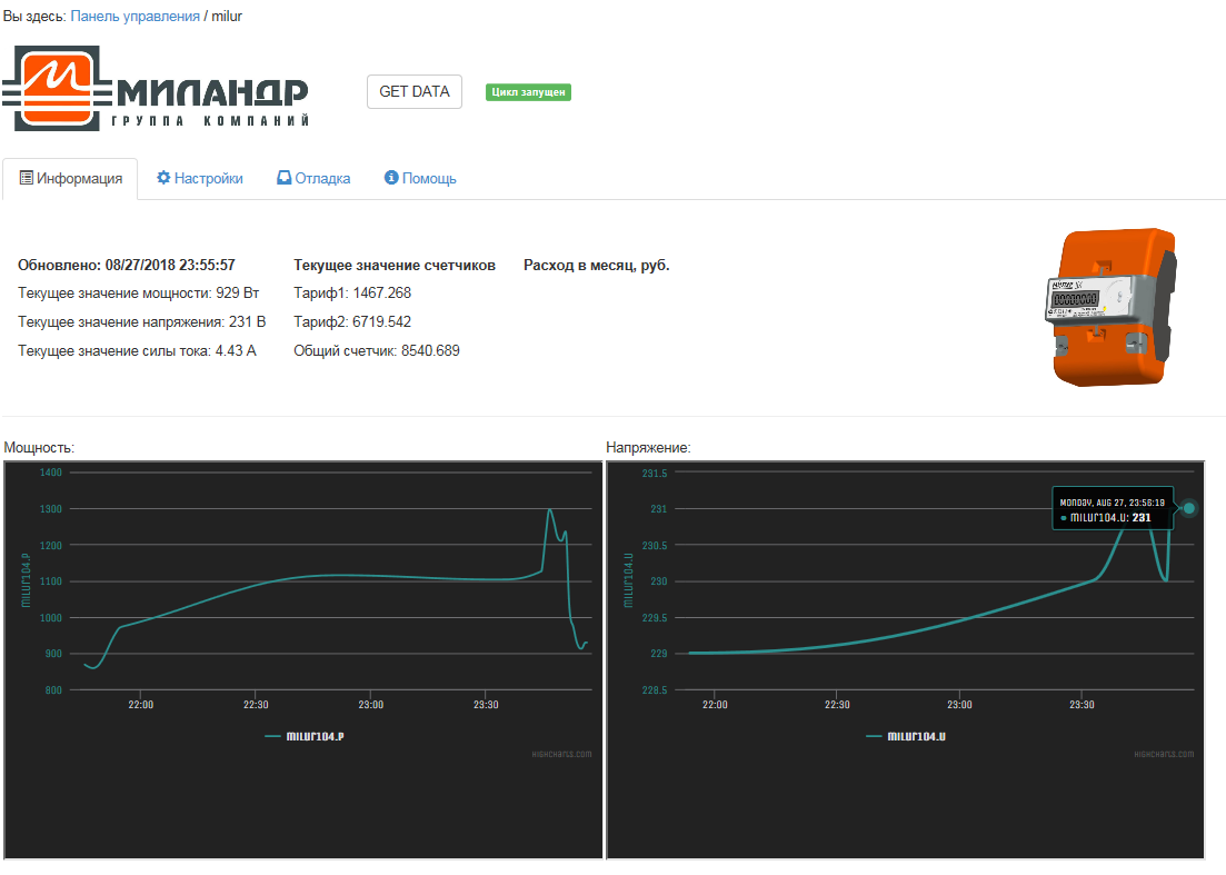

Опубликован модуль снятия показаний со счетчиков милур.
Протестировано на счетчике Милур 104
Возможности:
1) Снятие показаний напряжения, потребляемой мощности. Вычисления силы тока.
2) Сохранение текущих значений счетчиков по тарифам.
Модуль создает класс "Милур", в котором будут объекты с именем=модели счетчика.
Подключение счетчика:

Полностью переработан алгоритм расчета затрат энергии. Теперь расходы на электричество показываются в настройках модуля.

1) Доработал немного структуру модуля. Теперь показания можно вставлять в меню, сцены и тд, с помощью кода [#module name="yandexweather" type="MOMENT" #]
