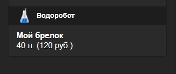

Есть такая контора (точнее сеть водоматов) - водоробот. Города в теме написал, где они есть. Ну те у кого есть - те знают)). Дак вот, как всегда ради интереса решил выколупать у них с сайта баланс)) Всё получилось =D. Результат вывел в меню:
Кто хочет повторить - во вложениях КЛАСС объектов.

Его можно импортировать в систему. Достаточно добавить объект, и вписать в свойства ticket - ID брелка и phone - номер телефона (у меня вписан вот в таком формате +7(ХХХ)ХХ-ХХ-ХХХ). Далее при запуске метода check у данного объекта - должен записаться баланс в рублях и литрах в соответствующие свойства. Соответственно можно добавить несколько объектов с разными данными, и поставить на автозапуск (по таймеру или крону) запуск метода check у каждого объекта.
Таким образом можно мониторить баланс, а так же завязать на него какую-нибудь логику/предупреждения.
