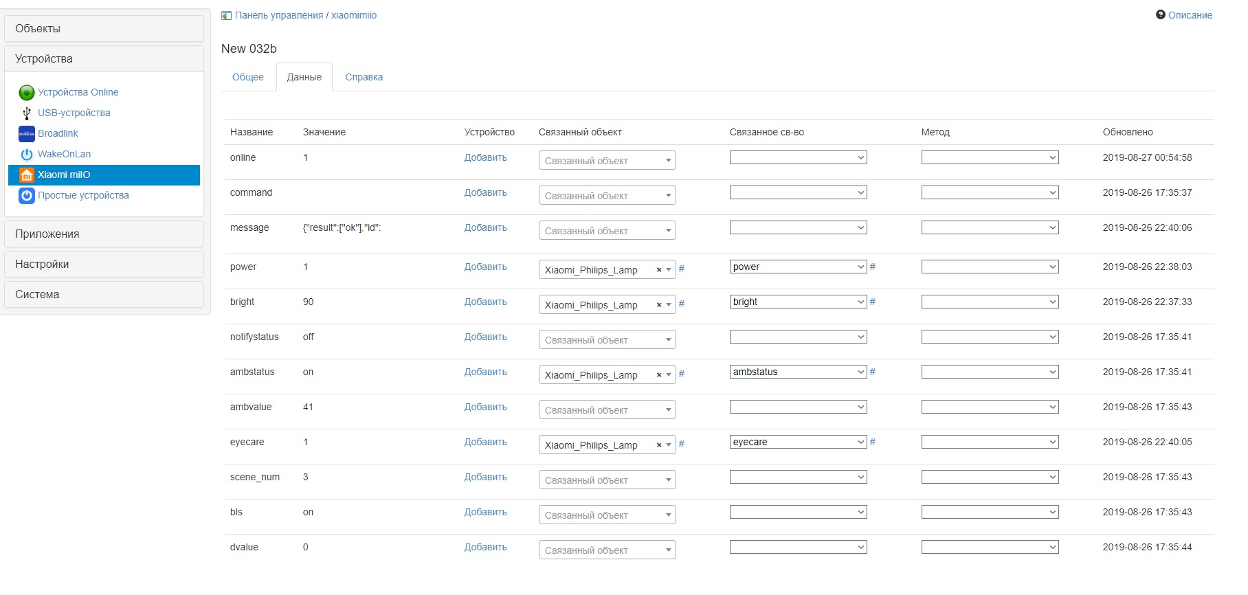

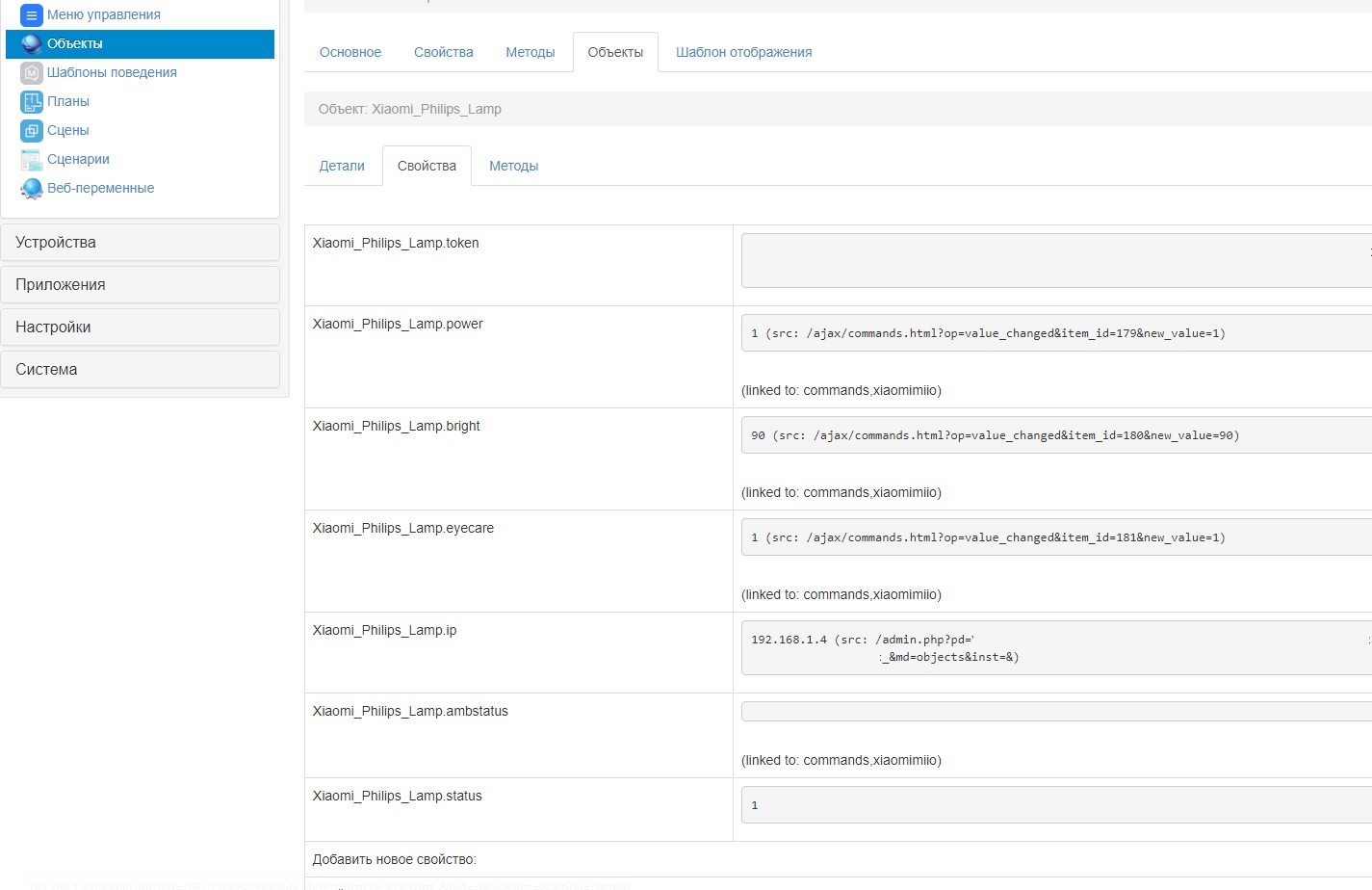

Спасибо огромное, благодаря этой ветки я смог подключить и настроить лампу Xiaomi Philips Eyecare Smart Lamp. Правда я сделал не много по другому :D . Я вот не знаю, как правильно вывести статус устройства, а то я делаю статус через простые устройства, выбираю тип "Реле\Управляемый выключатель", а в модуле "Устройства онлайн" я указываю связанный объект и свойство, таким образом у меня и работает статус устройства. Прошу знающих показать как это нужно делать правильно. Заранее спасибо.
Divan писал(а): Вт авг 27, 2019 1:11 amЯ вот не знаю, как правильно вывести статус устройства
Если под статусом понимается состояние светильника включен/выключен, то, во-первых, нужно задать периодический опрос (к примеру 60 сек) для обратной связи, и, во-вторых, к метрике power привязать свойство status объекта простого устройства. Тогда виджеты этого простого устройства, как в меню так и на сцене, будут отображать текущее состояние светильника и управлять им по клику на этот виджет.

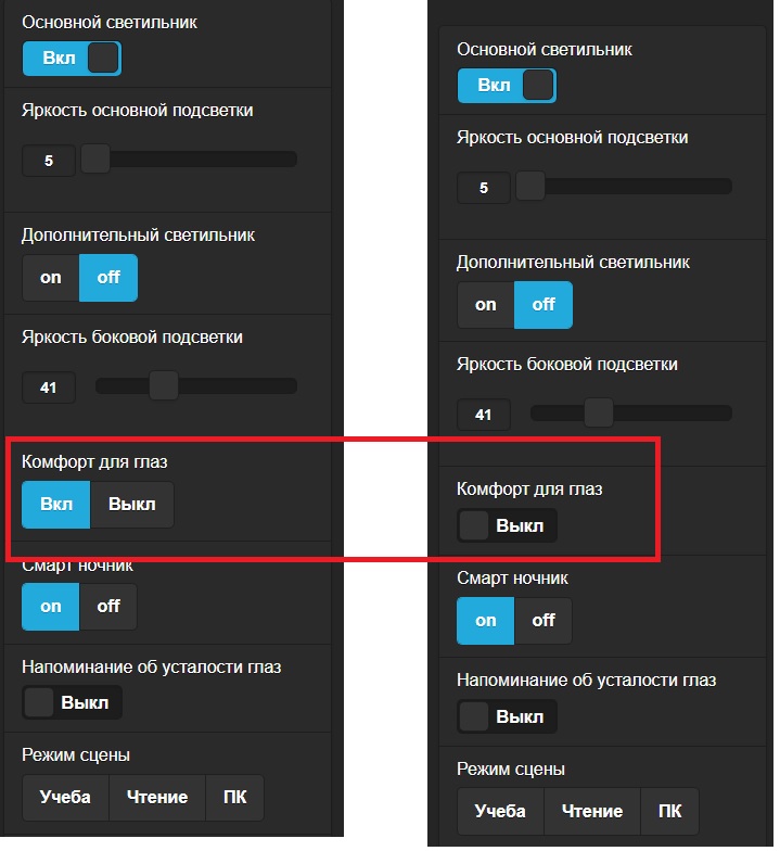

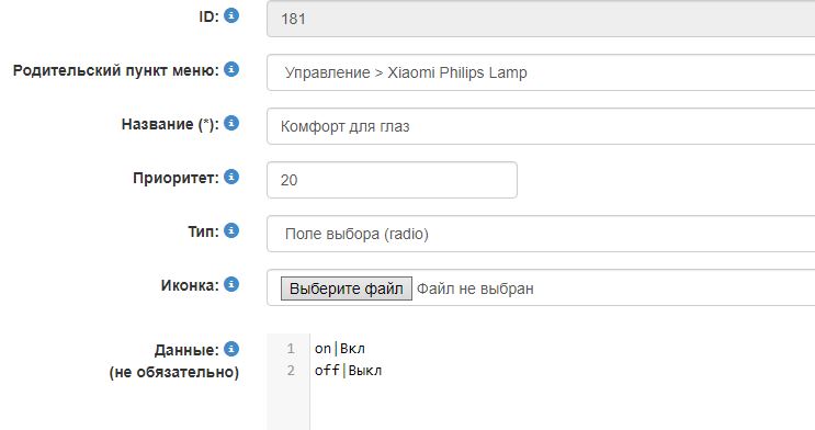

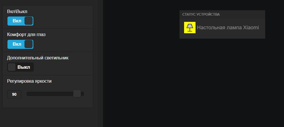

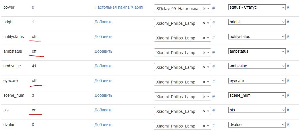

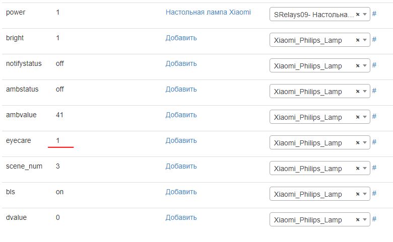

Как правильно настроить Тип "Поле выбора (radio)"? Просто если настроить "Поле выбора (radio)", то в таком случае работает обратная связь на выключателях и на смартфоне, если выбрать Тип "Реле/Выключатель", то обратная связь не работает, потому что в настройках лампы Xiaomi стоят значения не on или off, а 1 или 0. По умолчанию сама лампа и ПО Mi Home выставляют значение on или off. При настройке "Поле выбора (radio)" включить могу, а вот выключить уже нет. Вот тут я и застрял. Прошу помочь.
Два варианта
Два варианта
Выбран тип Поле выбора (radio)
Если выбран тип Реле\Выключатель
Снимок 2.JPG (52.52 КБ) 4113 просмотров
Такие значения выставляет сама лампа
Divan писал(а): Вт авг 27, 2019 4:15 pmПрошу помочь.
В поле Данные вписать так:
0|Выкл
1|Вкл
