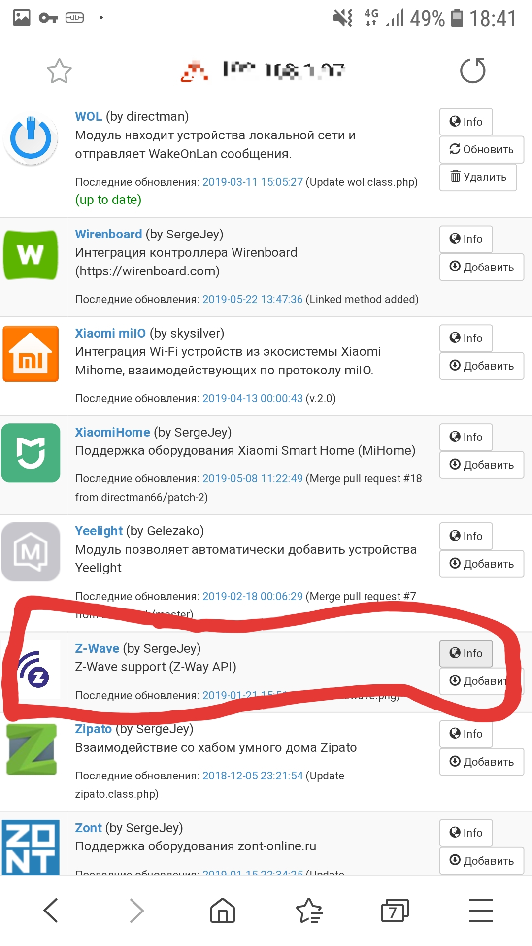

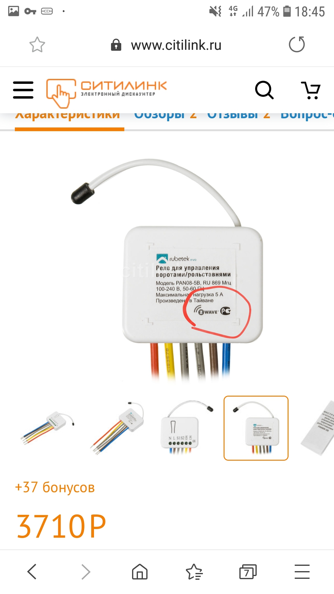

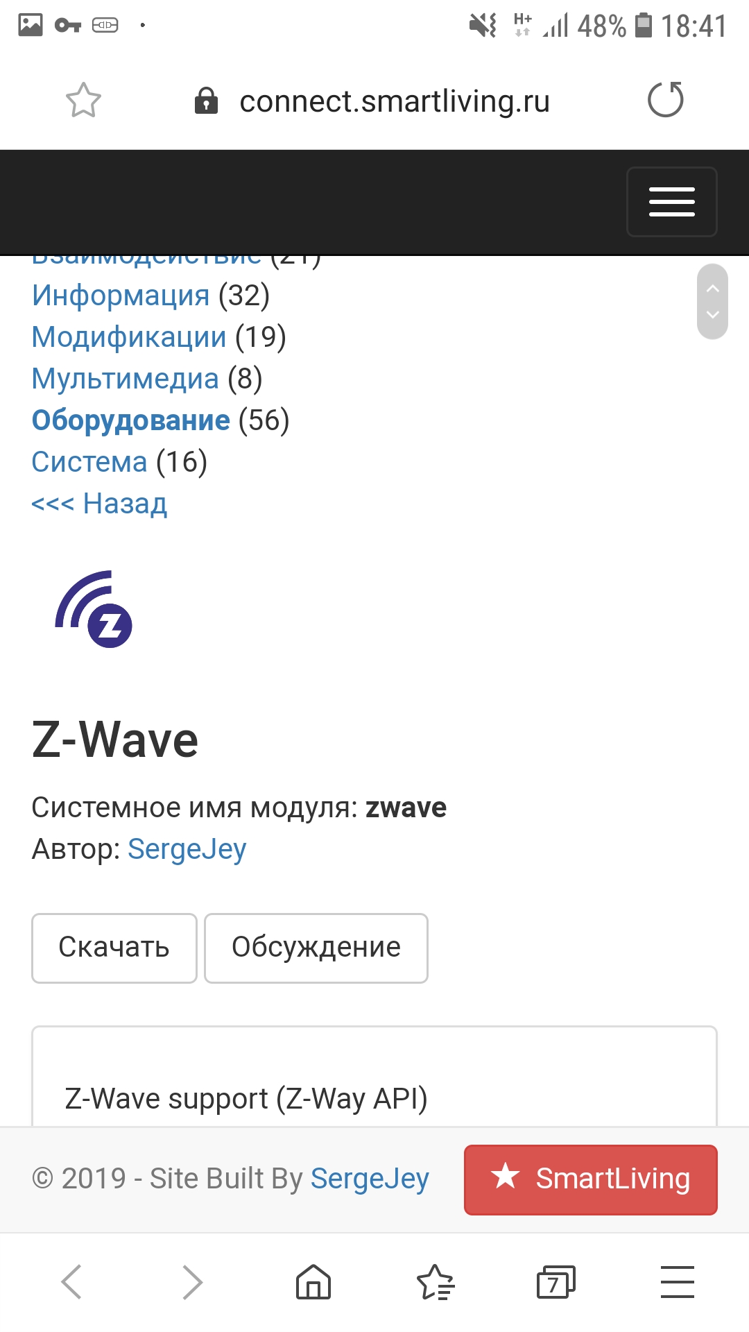

Если посмотреть на реле, то можем увидеть, что это Z-Wave, в Majordomo есть модуль Z-Wave. Почитать про Z-Wave можете здесь. Если будет интересно, то посмотрите в сторону broadlink, простой продукт, без заморочкек, доставка с интернет магазина broadlink занимает до 3-х дней через СДЭК.
