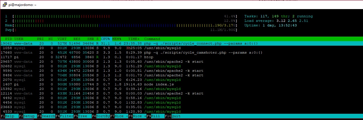

А вот почему конект столько жрет, у меня вопрос.
