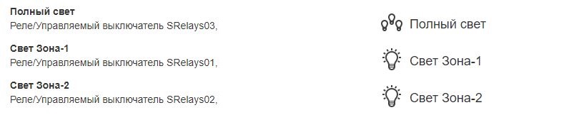

- Простые устройства
- 1.JPG (33.66 КБ) 4100 просмотров

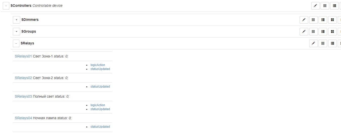

- Объекты SRelays
- 2.JPG (51.51 КБ) 4101 просмотр

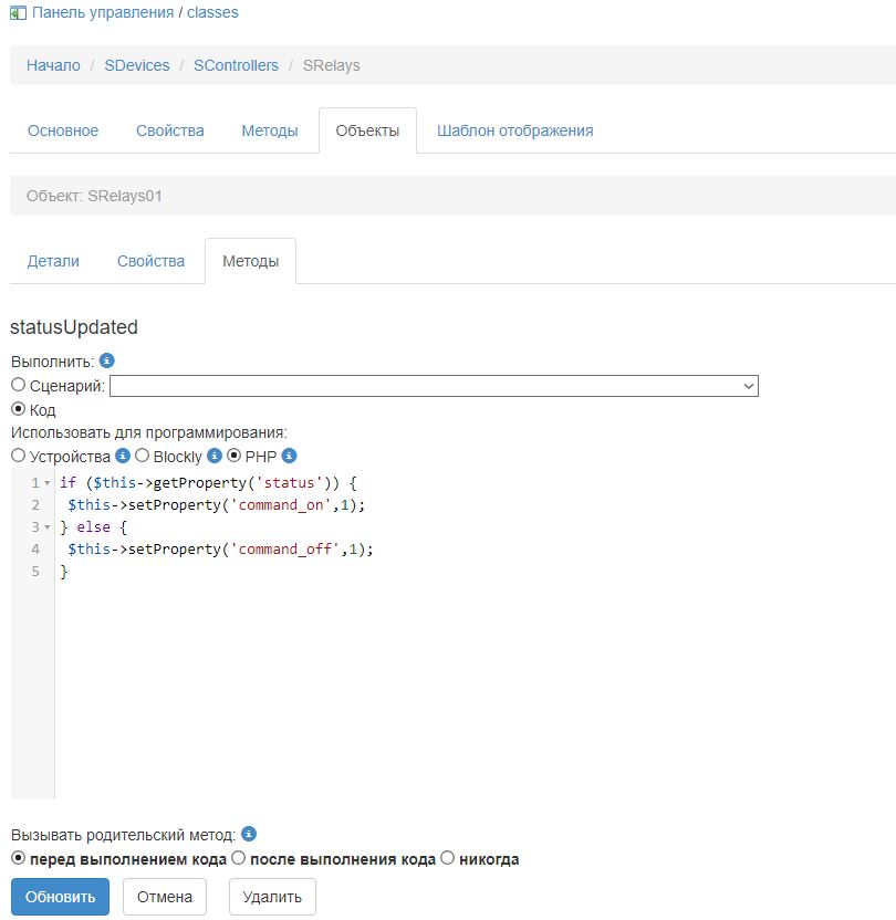

- Метод
- 3.JPG (56.71 КБ) 4101 просмотр

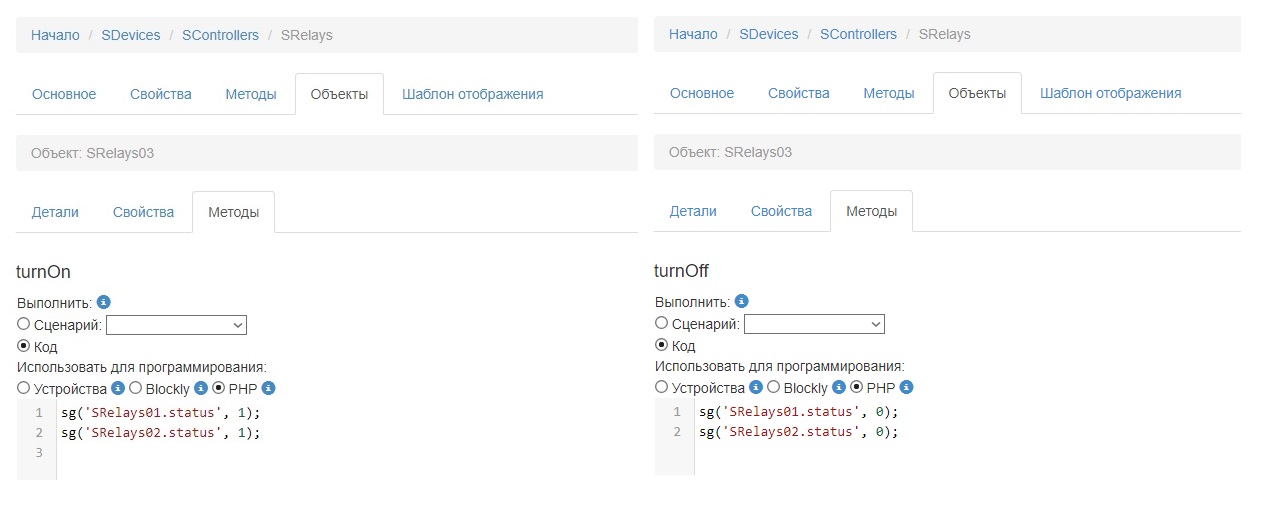

Re: Связь выключателей
Сделал как мне нужно. Теперь когда нажимаю включить все зоны света, все лампы включаются одновременно, не поэтапно, как было до этого. Было так, нажимаешь на кнопку "Выключатель Все зоны", сначала включались лампы "Зона-1", потом лампы "Зона-2", а статусы 1 и 2 зоны света менялись с 0 на 1 одновременно, теперь нажав на кнопку "Выключатель Все зоны", лампы 2-х зон включаются одновременно и сразу. Я добавил в методы turnOn и turnOff код статуса, но по мне кажется что это не правильно, может кто-то из знающих подскажет как правильно нужно написать код, чтобы при включении света?

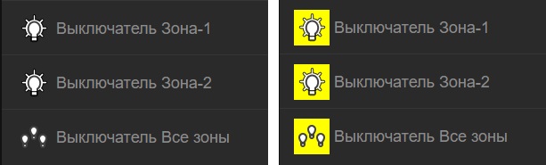

- Выключение и включение света
- Вкл-Выкл статус света.jpg (25.91 КБ) 4028 просмотров

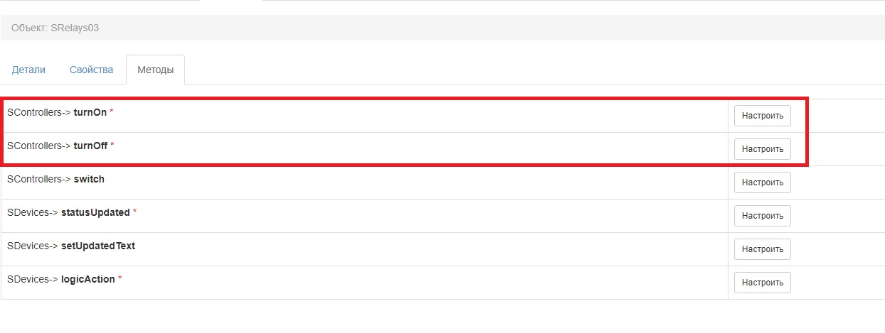

- Методы
- Методы - SRelays03.jpg (68.81 КБ) 4028 просмотров
- Коды в медодах
- Методы-SRelays03-методы.jpg (88.69 КБ) 4028 просмотров

Да всё правильно вы сделали при вашем способе управления реле. Он у вас через статус реализуется или через метод вкл реле/выкл реле. Понятно, что это предложено в статье, но давайте проверим, так сказать, логистику.Divan писал(а):Сделал как мне нужно. Теперь когда нажимаю включить все зоны света, все лампы включаются одновременно, не поэтапно, как было до этого. Было так, нажимаешь на кнопку "Выключатель Все зоны", сначала включались лампы "Зона-1", потом лампы "Зона-2", а статусы 1 и 2 зоны света менялись с 0 на 1 одновременно, теперь нажав на кнопку "Выключатель Все зоны", лампы 2-х зон включаются одновременно и сразу. Я добавил в методы turnOn и turnOff код статуса, но по мне кажется что это не правильно, может кто-то из знающих подскажет как правильно нужно написать код, чтобы при включении света?
Чтобы включить реле, вызывается метод турнон, который меняет статус, при смене статуса вызывается метод, привязанный к изменению свойства, который, в свою очередь устанавливает значение дополнительного свойства коммандОн, которое привязано к команде бродлинка, которая и передаёт команду на реле. При использовании для управления не метода, а свойства всё это сокращается на один шаг.
Не кажется, что это как-то заморочно?
Я у себя делал так - вообще не использовал привязку в модуле бродлинка к объектам.свойствам, использовал оттуда только конечные команды.
В методе турнон реле, например, srelay01 нажимаем кнопку настроить и прописываем там команду бродлинка на вкл этого реле, типа BrLinkCommang('srelay01_on');
Аналогично делаем это и для метода турнофф
А статус устанавливается уж классовыми методами реле.
Управление реле только через методы.
И при вызове метода уже вторым шагом идёт отправка команды от бродлинка и не надо доп. свойств никаких.
Т е., в вашем случае для вкл всего света виртуальным общим выключателем надо в его методе турнон написать
cm('srelay01.turnon');
cm('srelay02.turnon');
Ну, вам решать)

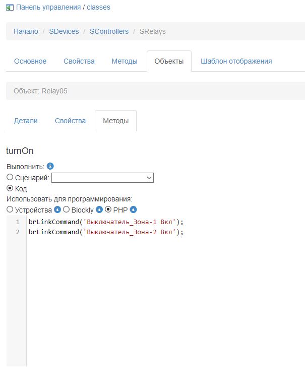

у вас все сразу включается, без последовательности? Я вот так добавил (см. скриншот), включается последовательно и также выключается последовательно.
- Включитть весь свет.JPG (39.87 КБ) 3902 просмотра
