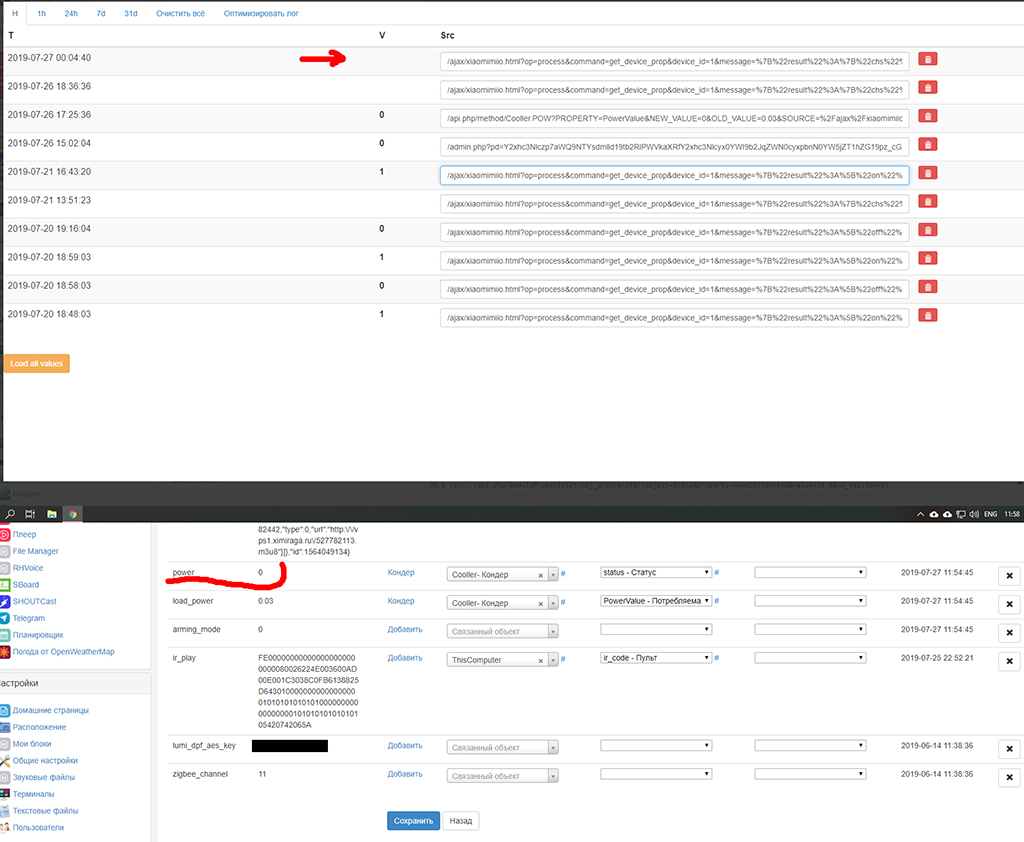

У меня почему то пропадают значения свойств привязанные к компаньону кондиционера в модуле miio.
Когда значение свойства меняется оно передается, но через какое то время становится пустое, в итоге все летит к чертям и на сцене объекты становятся неуправляемые
IrisKo писал(а): Сб июл 27, 2019 12:23 pm У меня почему то пропадают значения свойств привязанные к компаньону кондиционера в модуле miio.кондер.jpg
А можно увидеть логи модуля (файлом) в моменты записи пустого значения в привязанное свойство объекта?
