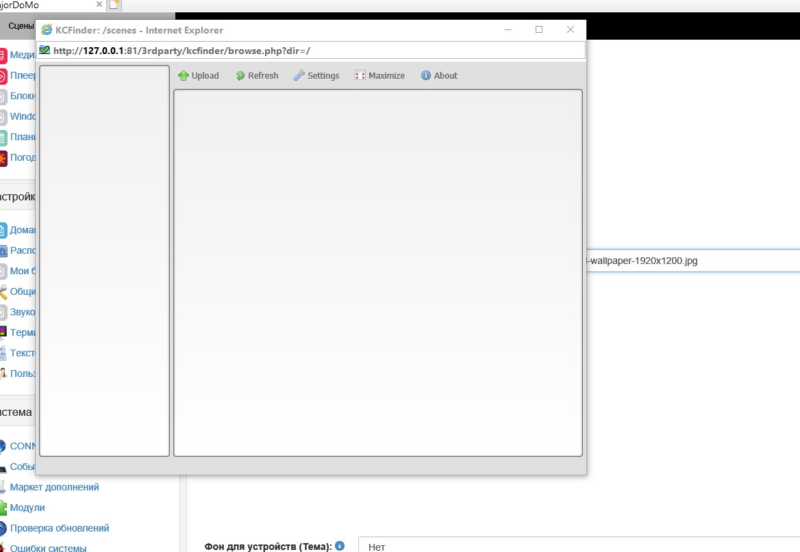

А что делать, как выбрать файл?
Аннотация 2019-07-18 211812.jpg (77.33 КБ) 6418 просмотров

kursergey В феврале, решение Fat-Zer мне помогло и сейчас работает, но я давно систему не обновлял, может что-то новое.
То решение:
в 3rdparty/kcfinder/core/class/uploader.php изменить:
-699 if ((get_class($this) == "kcfinder\\browser") && ($this->action != "browser"))
+699 if ((get_class($this) == "kcfinder\\browser")
+700 && ($this->action !== null) && ($this->action != "browser"))
И проверить установку модулей:
php-gd
php-gmagick
php-imagick
Может ещё дело в правах к расположению файлов.
Cubieboard7 + WD Black WD5000LPLX, Debian GNU/Linux 9 (stretch)

В uploader.php всё так и написано.
Где взять и как поставить указанные модули?
