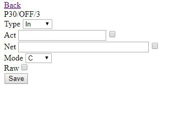

Информация для тех, кто как я потратил кучу времени и нервов пытаясь понять, почему не прилетают данные от выключателей megad в режиме click: проверьте настройки локальной сети в файле config.php. Внутри локальной сети должен быть разрешен доступ к majordomo без пароля.
Контроллер megad не умеет авторизоваться на сервере по протоколу http (информация от разработчика).
Т.е. требуется актуализировать строку config.php
Define('HOME_NETWORK', '192.168.1.*'); // home network (optional)
После чего от контроллера начнут прилетать файлу /mega.php параметры согласно официальной инструкции:
Режимы работы входа. Mode
Mode - настройка, определяющая режим работы входа
P - устройство реагирует (то есть отправляет сообщения на сервер, выполняет сценарии и т.д.) только при замыкании контакта/выключателя (Пример: http://192.168.0.1/megad.php?pt=4)
R - устройство реагирует только при размыкании контакта/выключателя. На сервер отправляется дополнительный параметр "m=1". (Пример: http://192.168.0.1/megad.php?pt=4&m=1)
P&R - устройство реагирует как на замыкание, так и на размыкания контакта.
С - Click Mode (обработка одинарных и двойных кликов/нажатий)
В режиме Click Mode:
При однократном нажатии на выключатель на сервер передается параметр click=1
Пример: /md.php?pt=0&click=1&cnt=1
При двойном нажатии (двойной клик) на сервер передается параметр click=2
Пример: /md.php?pt=0&click=2&cnt=2
При удержатии клавиши как и в других режимах передается параметр m=2
Пример: /md.php?pt=0&m=2&cnt=3
После отпускания клавиши после длительного нажатия передается параметр m=1 (как в режиме P&R)
Пример: /md.php?pt=0&m=1&cnt=3
Заложена специальная поддержка режима Click Mode в сценариях
Теперь допустимо написать так: 7:2|8:2
Это означает, что при одинарном клике выполнится 7:2, а при двойном 8:2
Включил логирование, в результате на сервер стали прилетать следующие команды
20:36:02 0.27470300 run
20:36:02 0.27484700 Request: /megad.php?pt=30&m=2&cnt=19&mdid=id5 (192.168.1.150)
20:36:05 0.34937700 run
20:36:05 0.34947000 Request: /megad.php?pt=30&m=1&cnt=19&mdid=id5 (192.168.1.150)
20:36:32 0.68398300 run
20:36:32 0.68407300 Request: /megad.php?pt=30&click=1&cnt=20&mdid=id5 (192.168.1.150)
20:36:35 0.03867600 run
20:36:35 0.03880800 Request: /megad.php?pt=30&click=2&cnt=21&mdid=id5 (192.168.1.150)
20:36:35 0.64827600 run
20:36:35 0.64838900 Request: /megad.php?pt=30&click=1&cnt=22&mdid=id5 (192.168.1.150)

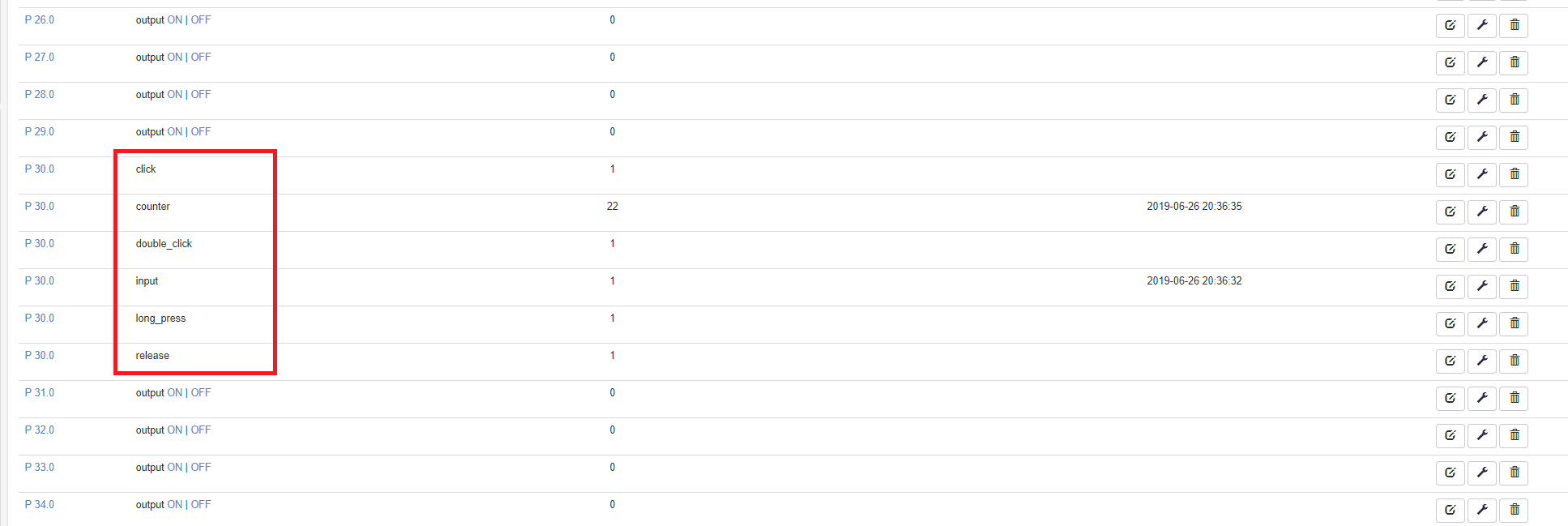

После чего в мажоре все стало выглядеть так:

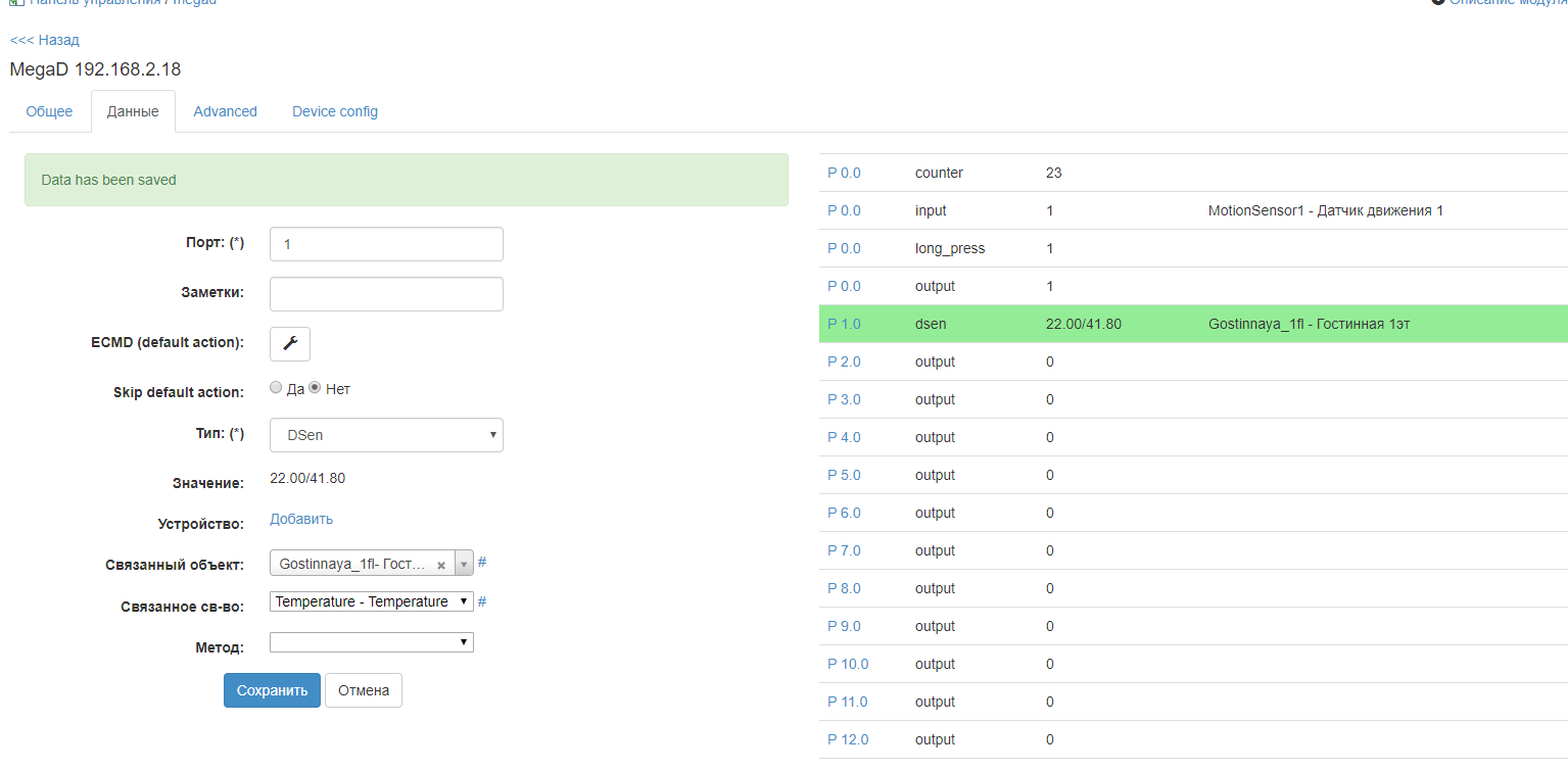

ребят я что-то туплю, подключил mega 14in и датчик dht-22 данные приходят одной строкой 22.10/38.80 как их разложить на два свойства температура и влажность
Chainik
Сообщения: 1465
Re: [Модуль] MegaD (megad)
Сообщение Chainik »
LSE_100 писал(а): Вс сен 22, 2019 6:32 pm ребят я что-то туплю, подключил mega 14in и датчик dht-22 данные приходят одной строкой 22.10/38.80 как их разложить на два свойства температура и влажность
Можно попробовать так:
$row=(string)"22.10/38.80";
$T=substr($row, 0, 5);
$H=substr($row, -5);
sg('Ваш_объект.Ваше_свойство_для_Температуры', $T);
sg('Ваш_объект.Ваше_свойство_для_Влажности', $H);
