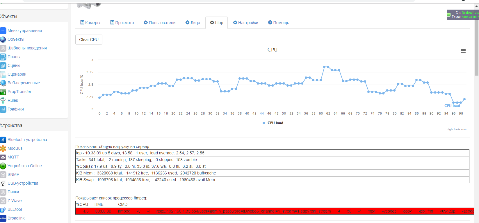

Для тех, кто борется с ресурсами (малины и прочие армы на линуксе), сделал мониторинг сервера с возможностью отслеживания процессов ffmpeg (только для linux)
Сообщения: 2799
Re: [Модуль] Camshoter (camshoter)
Сообщение directman66 »
Переделал немного график. Теперь он показывает только новые значения.
