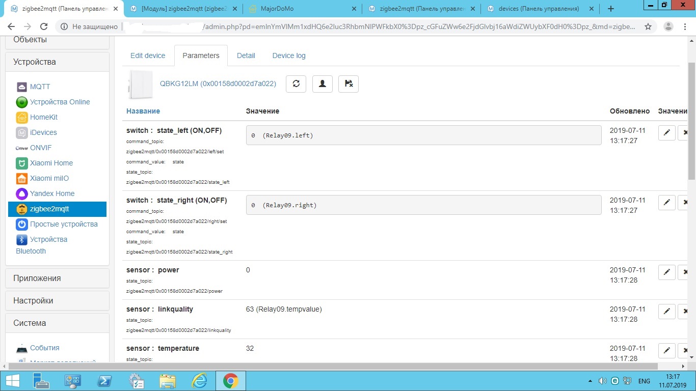

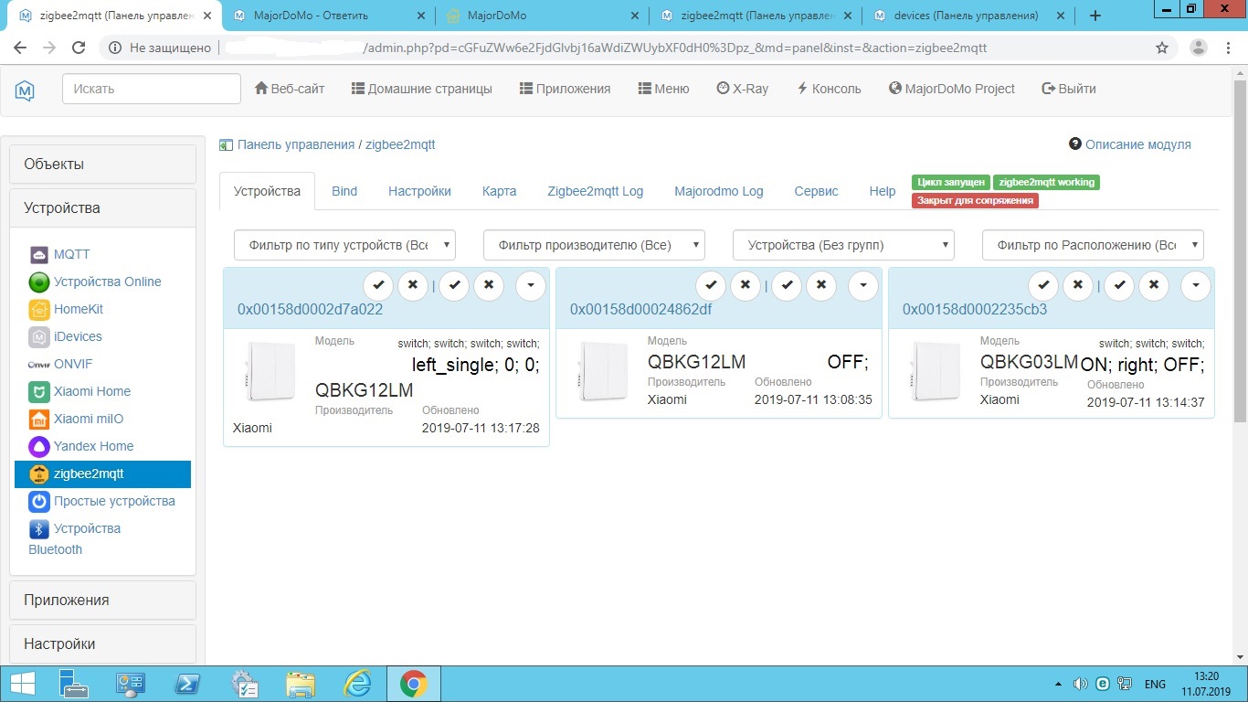

в выключатели стали приходить 0/1 вместо ON/OFF
хотя в логах вроде норм
1562837020: /opt/zigbee2mqtt/data/log/2019-07-10.22-41-10/log.txt
7/11/2019, 1:22:51 PM - info: MQTT publish: topic 'zigbee2mqtt/0x00158d0002d7a022', payload '{"power":0,"consumption":0,"temperature":32,"linkquality":73,"state_left":"ON","state_right":"ON","state":"OFF"}'
Да и вообще странно выглядит менюшка выключателей

VOVA_iS писал(а): Чт июл 11, 2019 12:25 pm
directman66 писал(а): Чт июл 11, 2019 11:37 am Опцию добавил, тестируйте.
Скорее всего выключатель у вас пропал из сети и не возвращает текущий статус. Это не связано с данным обновлением.
Исключите его из сети zigbee и привяжите снова. По этому поводу я создал issue https://github.com/Koenkk/zigbee2mqtt/issues/1684
после чего Koen создал прошивку, у которой время переподключения увеличено до 11 дней. Сейчас наблюдаю.
Это известная проблема устройств Xiaomi.

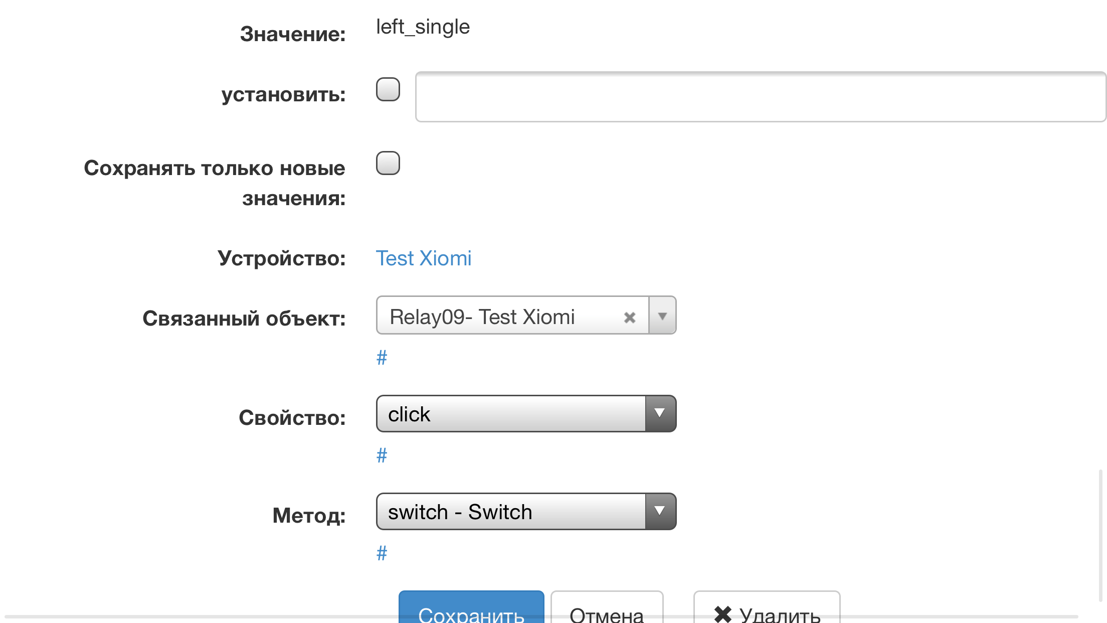

Если я привязываю к Свойство "click" zigbee2mqtt какой либо метод он просто не работает.

VOVA_iS писал(а): Чт июл 11, 2019 2:17 pm Если я привязываю к Свойство "click" zigbee2mqtt какой либо метод он просто не работает.
Если вы к свойству привяжете метод - при получении новых данных метод будет срабатывать всегда, если он прописан. Метод, который привязан.
Привязка метода работает от z2m к объекту, а не наоборот.

Это я понимаю
Метод привязывай в вашем модуле
