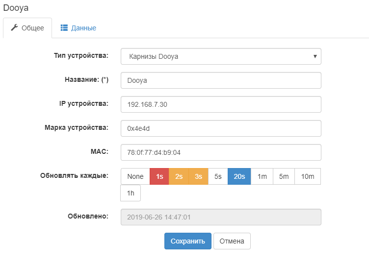

nick7zmail писал(а): Ср июн 26, 2019 2:23 pm Марку устройства попробуйте указать
0x4f42
или
0x4e4d

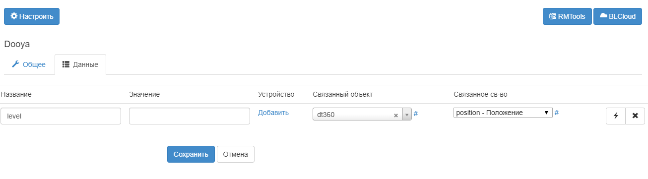

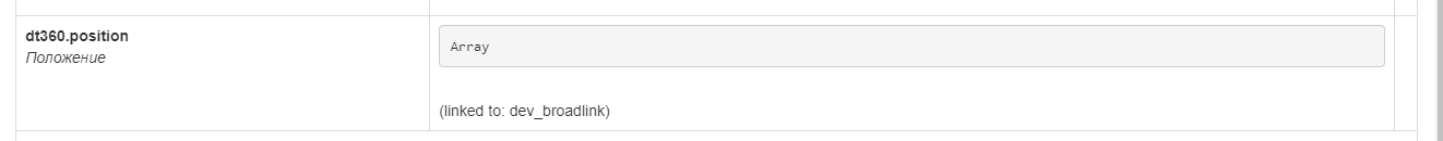

Попробовал обе марки. Цикл не падает. Но на изменение свойства не реагирует. Или я не понимаю в каком формате его надо устанавливать. Пробую 50, 50% , 0.5 не реагирует. После опроса в это свойство от карниза приходит "Array"
Хм...интересно. По идее число от 1 до 100 было...или от 1 до 255 возможно...
Если не то приходит - скорее всего просто алгоритм чуть другой. Тут без парсинга пакетов не обойтись....где то в теме большое сообщение по поводу этого есть.
