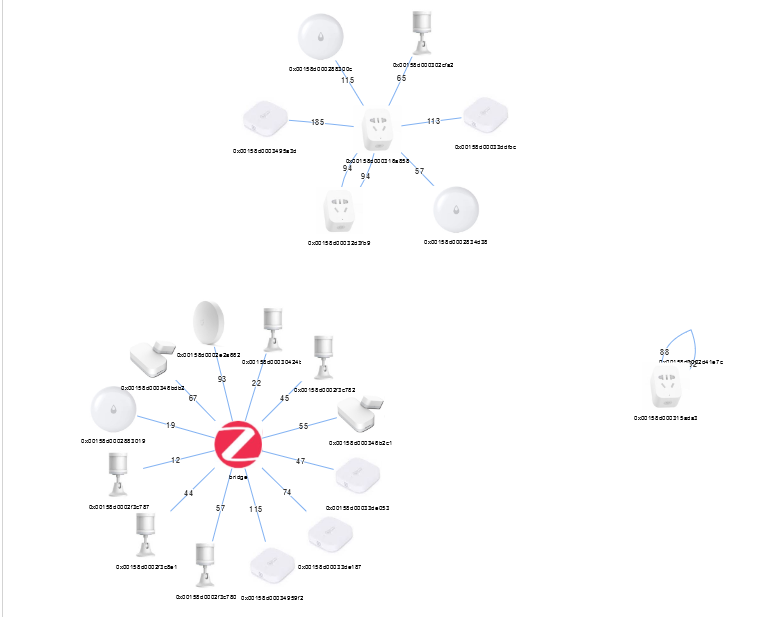

И ещё вопрос: действует ли принцип работы Zigbee усилителя сигнала устройствами (розетками и выключателями с нулем), которые работают от сети 220V, при использование стиком?
Сообщения: 2799
Сообщение directman66 »
VOVA_iS писал(а): Вт июн 25, 2019 11:04 pm И ещё вопрос: действует ли принцип работы Zigbee усилителя сигнала устройствами (розетками и выключателями с нулем), которые работают от сети 220V, при использование стиком?
Конечно. Смотрите карту устройств.

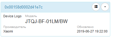

PuRGen
Сообщения: 21
Зарегистрирован: Вс янв 29, 2017 12:50 pm
Сообщение PuRGen »
У датчика газа нет картинки
PuRGen
Сообщения: 21
Сообщение PuRGen »
Что-то не пойму я эту карту.

Сообщение iden »
PuRGen писал(а): Чт июн 27, 2019 5:28 pm У датчика газа нет картинки
можно самостоятельно кинуть картинку в /var/www/html/templates/zigbee2mqtt/img
картинку можно взять тут https://www.zigbee2mqtt.io/devices/JTYJ-GD-01LM_BW
Сообщения: 2799
Устройства со слешем в модели устройства картинки пока не показывают. Нужно какой-то обработчик слэшей придумывать и переименовывать имена везде.
