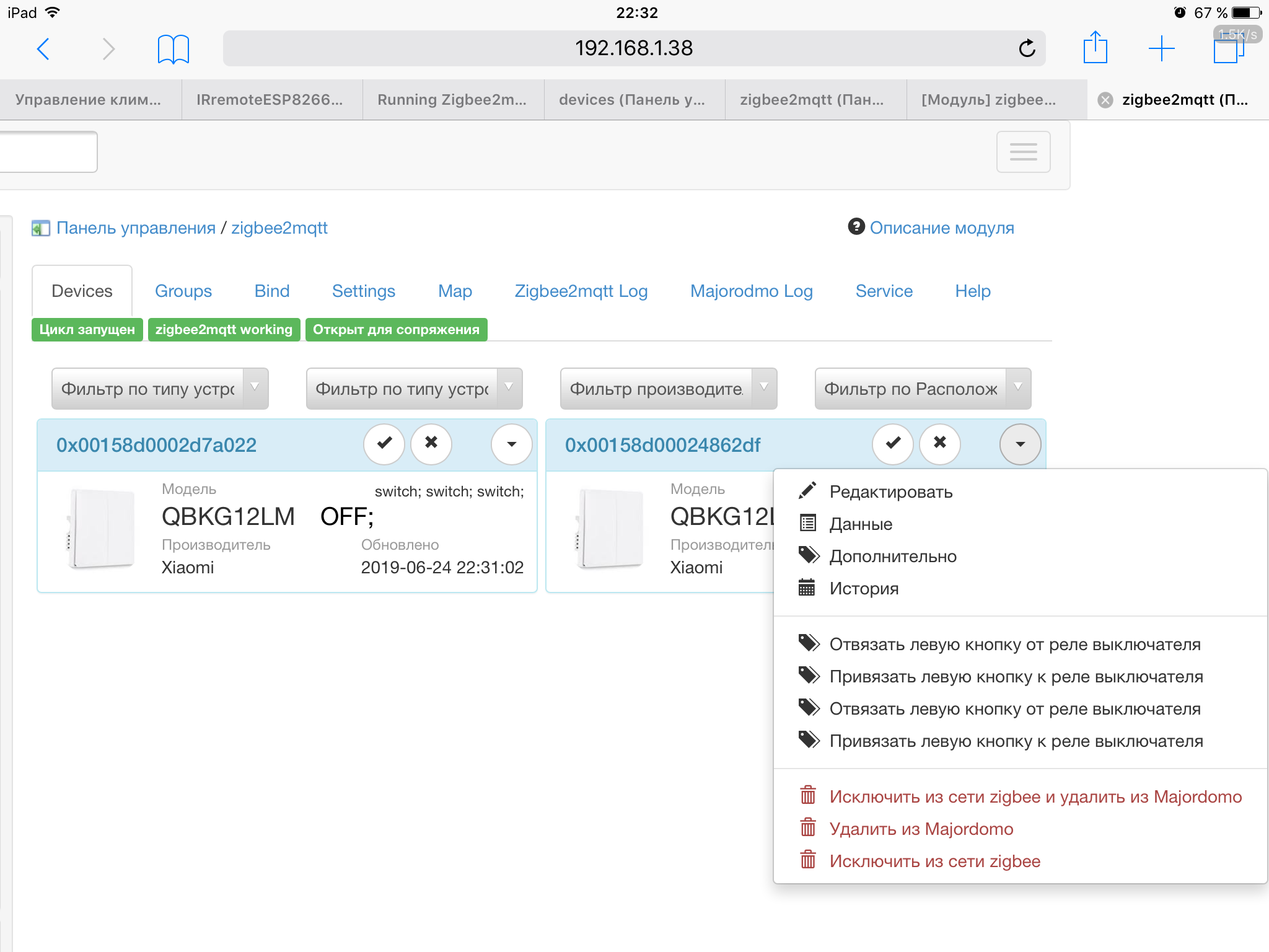

Так же появились новые нажатия которых нет в родной программе двойное
Супер теперь возможностей море:)))
Только косяк в меню. Есть выбор только левой клавиши
И ещё существует проблема с привязкой правого реле к чему либо MJ. Просто не работает нормально
Топик не верный правого реле zigbee2mqtt/0x00158d00024862df/set

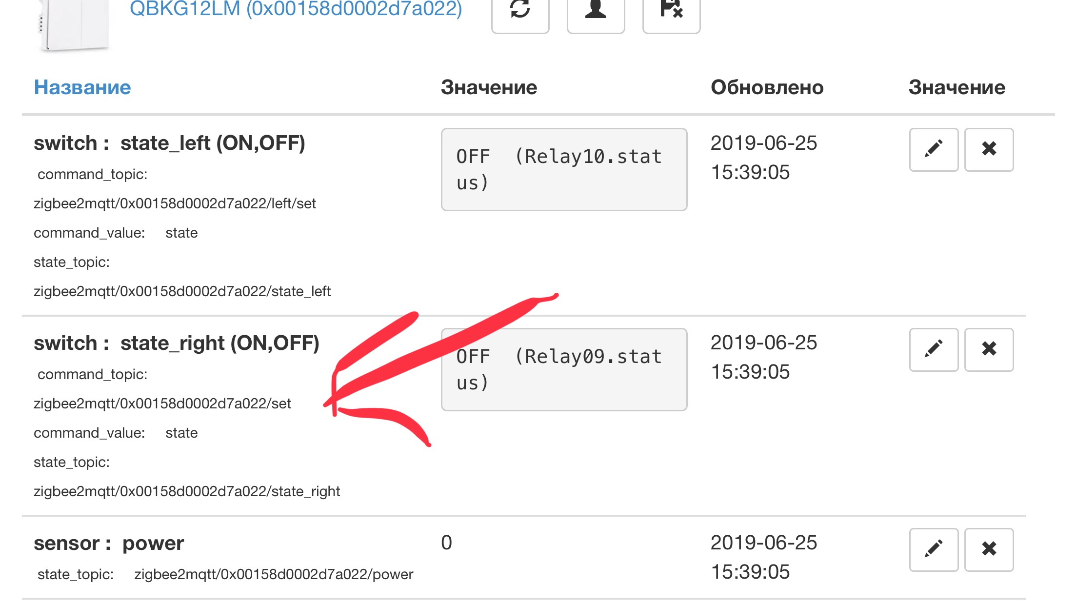

Вышел из ситуации изменив модель выключателя на QBKG03LM оба реле стали управляться.
Но это оказалась временным решением т.к. Модуль через какое то время опять сбросил модель QBKG12LM

Сообщения: 2799
Сообщение directman66 »
1) Добавил danalock (после добавления не забывайте обновить метрики устройств). Возможно придется удалить устройство в модуле, чтобы корректно встали управляющие команды.
2) Исправил текст левых/правых кнопок при привязке/отвязке.
3) Прописал для выключателей QBKG12LM управление вторым рядом кнопок.

Управление правым реле не работает
Не правильная ссылка в mqtt

Поправил в исходниках. Чтобы обновилось в базе - нужно обновить модуль, нажать Service/update metrics, затем скорее всего нужно удалить устройство из мажордомо и дождаться, когда оно там появится вновь.
