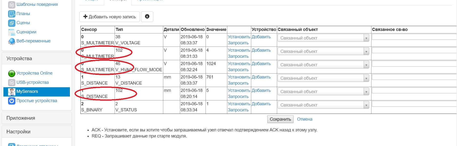

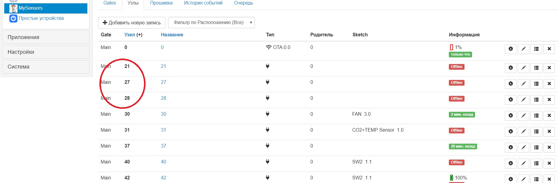

sav13
Сообщения: 19
Зарегистрирован: Пн мар 12, 2018 8:41 am
Откуда: Пермь
Re: mysensors
Сообщение sav13 »
Всем привет
Помогите разобраться с проблемкой
Как победить неправильные сообщения? Возникают ложные ноды с разным мусором.
Иногда в правильной ноде возникают левые сенсоры опять же со случайной информацией.
Такое ощущения, что пакеты от моих сенсоров частично искажаются
Как то можно с этим бороться?
Orange PI PC + Mysensors + ESP8266/32 MQTT + miHome
